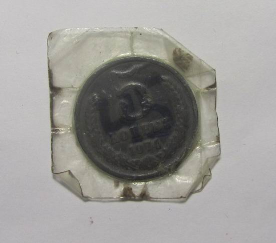

AndrewДата: Суббота, 20.12.2014, 20:23 | Сообщение # 124
Я уже описывал это и даже в фильме есть... Еще рекомендуется к полученному значению прибавить +1.
Но возможен и такой вариант что ваша катушка при выходе на холод "фазово" плывет, для этого рекомендую сделать образцовую "цель" из тех же 5 коп СССР например..
Опять мы не в той теме..)
