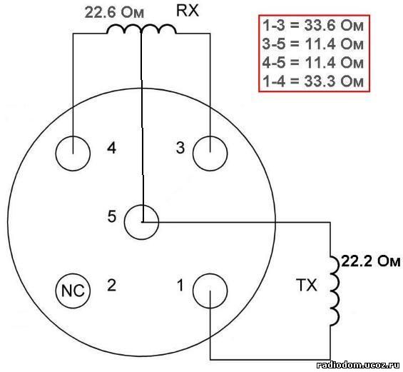

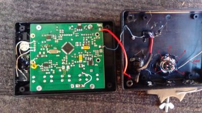

Всім доброго дня,вітаю всіх зі святом Трійці!Таке питання дістав штатну катушку від фішера ф75 11дд вроді найшов в неті що на рх-22нф треба кинути а на тх-220нф і все буде гуд от тільки куда те все підпаювати та як правильно? може хтось зтикався та мальне в пейнті по фото наперед дякую.Розпіновка вроді:1-RX 2-RX 3-TX 4-TX 5-Gnd.

Доброго. Ніхто не відписує то я напишу хоч діла не мав із фірмовим обладнанням. Якщо у ньому не має конденсатора в Тх то її можна прозвонити, повинна мати кілька Ом, Рх повинна мати приблизно біля ста Ом, конденсатор на Рх може краще не ставте, а якщо Тх звониться то конденсатор поставите на платі, АЛЕ якщо інших датчиків не має, це єдиний чи буде основний? Якщо вдалось прозвонити Рх, Тх, то не задіяний вхід мабуть графітний екран... Думаю розпайку штекера точно знайдете в інтернеті для фірмача для підтвердження того що продзвоните тестером.
У Вас корпус гнізда припаяний на якусь із ніг? Якщо так то прийдеться переробити на ту ногу де графітний екран в того датчика що хочете приєднати

dzot, катушки от Ф-75 сам автор Андрей применял и рекомендовал к применению, хорошие результаты вроде бы получались с ней. Пишите ему в личку, может что и подскажет. Ваша информация
не совсем точная, нужно точно знать где экраны Rx и Тх, а где их горячие выводы. Раскрутите разъём на кабеле датчика и посмотрите куда идут экраны, тогда можно совершенно точно указать куда и что подпаивать в ответном разъёме в блоке
