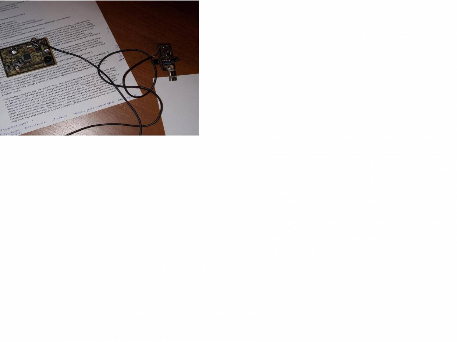

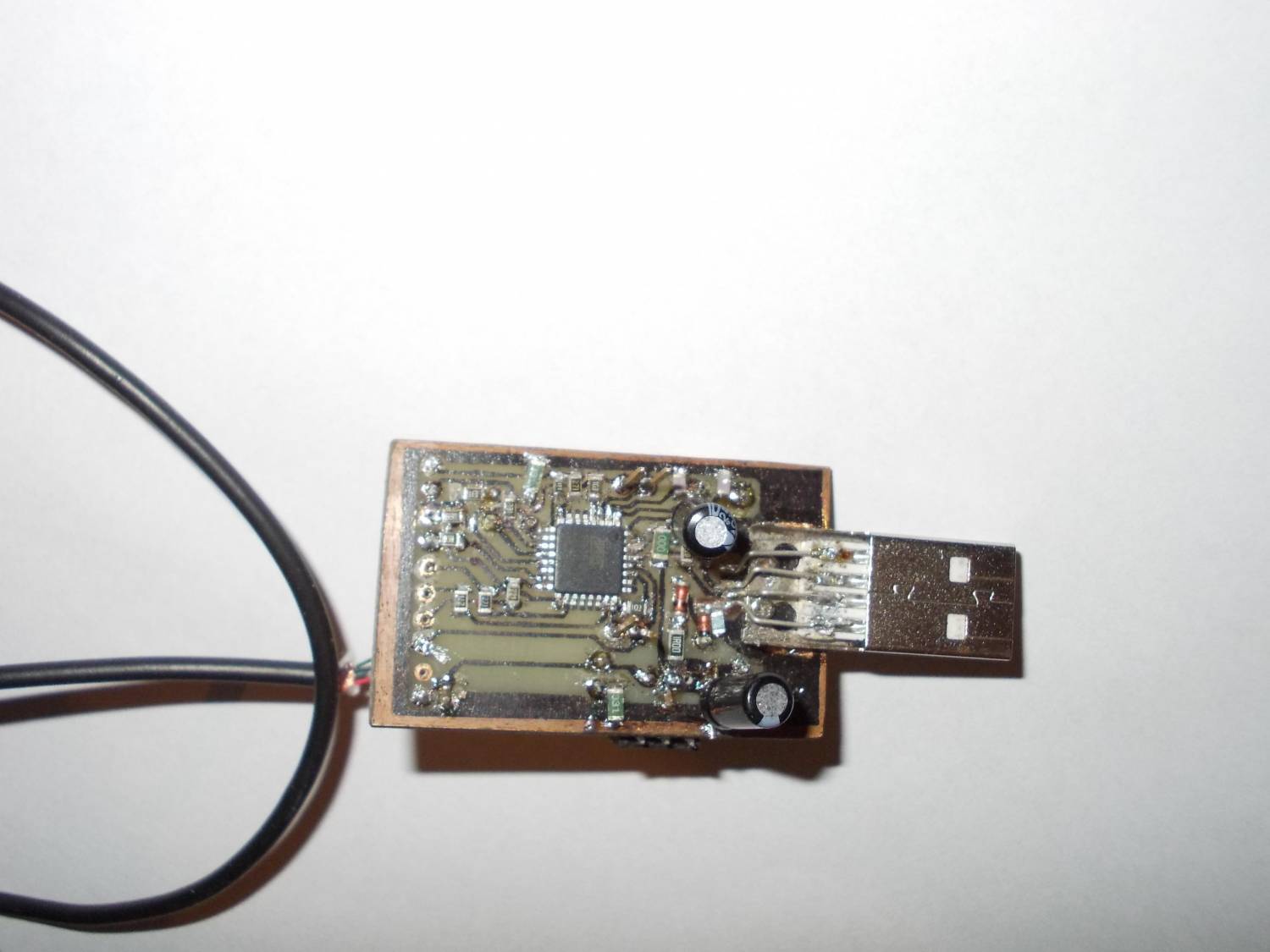

DLIMOH | Дата: Пятница, 25.10.2013, 20:29 | Сообщение # 93 |
Сообщений: 44
| фото конечно не четкие
DLIMOH | Дата: Пятница, 25.10.2013, 20:44 | Сообщение # 94 |
Сообщений: 44
| вот
TCB | Дата: Суббота, 26.10.2013, 23:44 | Сообщение # 95 |
Сообщений: 1924
| Цитата DLIMOH ( ) фото конечно не четкие Да фото конечно не очень, но первое что сделай укороти кабель примерно до 10-15см, просто подпаяй проводочки.Добавлено (26.10.2013, 23:44) --------------------------------------------- DLIMOH, кабель надо укоротить ОБЯЗАТЕЛЬНО!!! У тебя там, судя по фото, почти метр кабеля - это не допустимо.

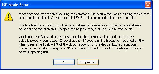

Magoll | Дата: Четверг, 26.12.2013, 23:29 | Сообщение # 105 |
Сообщений: 141
| рановато обрадовался...программатор читает атмеги, но при записи выдает вот такое.(на картинке). ПРи этом: если я прочитаю предыдущую программу и пытаюсь ее записывать, то ее пишет без ошибок. Если же пытаюсь стороннюю прошивку впарить, то выдает ерорДобавлено (26.12.2013, 23:29) --------------------------------------------- сам играю, сам пою, сам билеты продаю))) выявлено: замкнул все земли на стороне МК, начало прошивать. Резюмирую: земля_через_провод в шлейфе сделана не зря.
