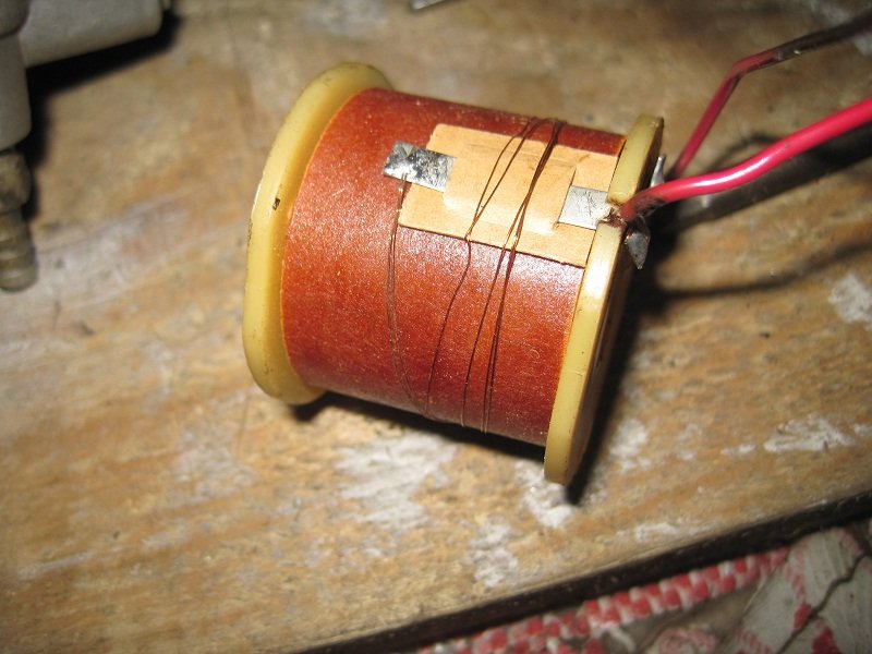

| У меня без пропитки цапонлаком катушка не держала форму. Она была намотана проводом 0.2 по меди и после того, как я снял её с оправки, на которой наматывал, она свернулась в несколько оборотов. Как будто она не из меди, а из какого-то сталистого материала. Разогнул, надел обратно на оправку, помазал кисточкой цапоном, снял - катушка сохранила нужную круглую форму. Вот и думаю, что это за проволока такая упругая мне попалась. По цвету - медь.
Сопротивление катушки диаметром 22 сантиметра, состоящей из 190 витков, получилось 125 Ом. Это в пределах нормы? Проволока взята с катушки от счётчика электроэнергии. Выглядит так:

| Цитата (jo) Это в пределах нормы? Получается примерно 1 Ом на метр провода - это явно не медь.

| Вы ее не выбрасывайте. Для приемного контура большое сопротивление, это не плохо. Попробуйте подключить и настроить. Возможно будет лучше чем медная. Потом сможете запатентовать сие изобретение.

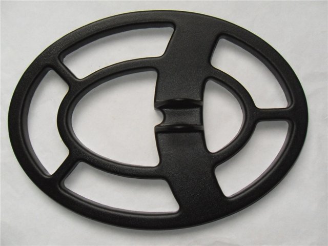

| Какие намоточные данные катушек подойдут для этого датчика:Корпус Mono Размер 30х22см

| Я лично, боюсь Вам что-то посоветовать. Сам сейчас нахожусь в поиске оптимального решения по чувствительности и термостабильности. Если по стандарту... так как делают многие, можете мотать витков 45 в передающую (проводом 0.5-0.6мм) и витков 200-220 в приемную (0.2-022мм). Чувствительность будет хорошая, но вот по термостабильности, не скажу... Экраны делайте из графита.
П.С.... забыл дописать.. компенсационной 25-28 витков примерно... потом смотаете...
