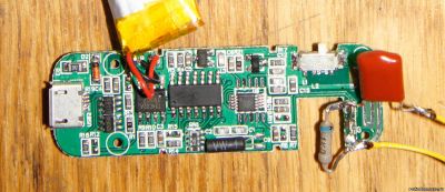

de-si-gnДата: Суббота, 15.02.2020, 08:29 | Сообщение # 503
Цитата Vlad0237 ()
Требовательная штучка эта микросхемка.
Сфотографировал 2 варианта (с разной разводкой) китайских передатчиков  на QN8027. которые ставил в Кроты.
Оба отлично работают без внешней антенны на расстояние 5-7 метров.
Прикрепления: 7921914.jpg (219.9 Kb) · 1051413.jpg (139.7 Kb)
--Zenit--Дата: Суббота, 15.02.2020, 09:08 | Сообщение # 504
Первый походу с усилителем ВЧ,по второму непонятно.
de-si-gnДата: Суббота, 15.02.2020, 09:25 | Сообщение # 505
Тоже с усилителем - транзистор внизу.
