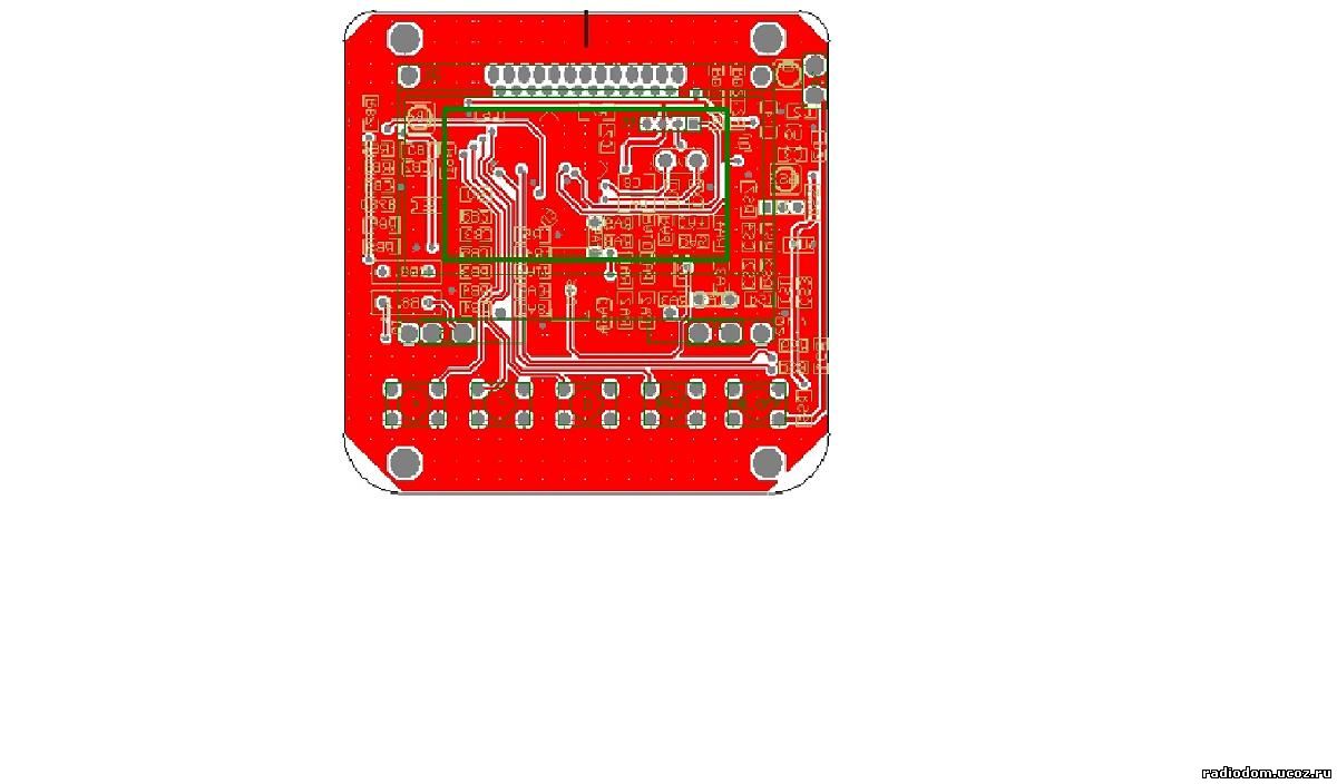

Всем привет. Сделал плату для КРОТ-ПРО, на ней можно использовать Голям
и маленький "ЖК-дисплей". Пока он без Bluetooth, потому что он мне не нужен.
Плата разработана с программой "PROTEL 99 SE" Если будет интерес, выложу на Форум.
Прилагаю две фотографии "ВЕРХНИЙ и НИЖНИЙ СЛОЙ", а также дисплеи, которые можно
использовать. С уважением. Приветствую.
Добавлено (15.12.2022, 11:41)
Всем привет.У меня вопрос.Чем отличается "ST7565R" от "ST7567".
Если кто-то может ответить, буду признателен.Приветствую.
Прикрепления: 1781240.jpg (65.8 Kb) · 9462967.jpg (74.6 Kb) · 4392957.jpg (13.7 Kb) · 4141886.jpg (51.7 Kb)

Всем привет. Переделал плату для КРОТ-ПРО, теперь можно использовать ящики
Z79,Z80 и коробка "де-си-гн" которая работает на "КРОТ 2/3 ХМ" но нужна новая
передняя панель для маленького или большого ЭКРАНА. С уважением Приветствую.
PS: И две фотографии не очень красивые. biggrin
Прикрепления: 0144373.jpg (49.5 Kb) · 9441696.jpg (76.8 Kb)
