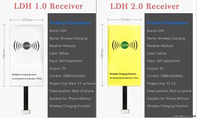

Для зарядки аккумулятора (особенно для подводника) идеально подходит Qi беспроводная зарядка.
У меня есть 2 вида передатчика:
https://ru.aliexpress.com/item/Qi/32899675681.html
И приемник вот такой:
https://ru.aliexpress.com/item/LDH-Qi-iPhone-7-6/32886556692.html
Хотел его разобрать и засунуть в крышку, но дома положил куда-то, не могу найти :-(
Поэтому, пока,  спаял для пробы самодельный (вверху передатчик, внизу приемник):
Катушка в крышке (нужно ее будет чуть изменить)
Схемы самодельных:
https://all-he.ru/publ....1-0-410
https://youtu.be/yJ8-LKYypAo
http://radioskot.ru/publ....1-0-624
Прикрепления: 0738511.jpg (69.3 Kb) · 2081594.jpg (71.9 Kb) · 0331319.jpg (67.0 Kb) · 1465128.jpg (40.8 Kb)
sparkingsparkingДата: Вторник, 02.04.2019, 12:35 | Сообщение # 59
de-si-gn, тоже хотел так зарядку сделать, чтоб крышку не крутить )))
AndrewДата: Вторник, 02.04.2019, 13:16 | Сообщение # 60
Сообщений: 7572
А стоит ли "выделки" ? Открутить крышку не так и сложно..Одной зарядки хорошего аккумулятора хватит часов 40 непрерывной работы..
