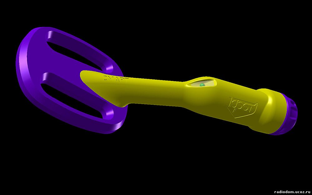

sparkingsparking, Сейчас самое сложное в этом корпусе - установка светодиода:
1.у него придется спилить юбку, припаять провода,
2.вставить его снаружи в отверстие.
3.после канавку залить эпоксидкой как на рис.
Я бы сделал утоньшение корпуса (чтобы лучше видно), а светодиод просто припаял на плату. Получается герметично и простая сборка.
Минус один - не очень ярко.

de-si-gn, я вставлял изнутри светодиод с подпаянными проводками, а снаружи заматывал изолентой, дырка 5 мм, светодиод 3 мм, и изнутри каплю эпоксидки. Корпус делать тонким не надо, будет плохо держать давление воды.
Можно вместо эпоксидки применить гель-суперклей, он не текучий.
Если светодиод вынесен на проводах, то может имеет смысл перенести его на край детали (ближе к катушке). Вклеивать его тогда можно изнутри, а потом приклеивать катушку или сделать отверстие в катушке для доступа в эту область и вклеивать в уже готовую конструкцию...
И индикация по этом будет в зоне поиска...

sparkingsparking, изнутри вставить сейчас будет ну очень тяжело. Корпус толстый 2,3 - 3,5мм, плюс ребра внутри.
В зоне светодиода нужно всего утоньшение до 1-1,5мм диаметром 5-8мм.
TCB, а вот перенести к катушке - хорошая идея! Можно перенести, если не понравиться как сделано сейчас.
Еще хороший вариант  - SMD светодиод снаружи, залитый смолой.
Сообщение отредактировал de-si-gn - Воскресенье, 24.03.2019, 23:07
Это была у меня первая мысль - гораздо проще чем морочить голову с ДИПовским. Но потом подумал что индикатор в зоне поиска будет гораздо лучше, кстати может и SMD...

de-si-gnДата: Понедельник, 25.03.2019, 10:05 | Сообщение # 37
TCB, спасибо за идею!  Перенес светодиод вперед. Очень удобно собирать и всегда на виду thumbup

Конечно светодиод ДИП но не забываем он 2-х цветный - 3 провода
Предлагаю такие варианты:
1. Светодиод ставить в катушку под углом в сторону оператора, мы все равно ее заливаем эпоксидкой..Если делать катушку из прозрачного пластика и заливать прозрачной эпоксидкой, то разместив два ярких светодиода внутри катушки можем получить красивые эффекты.)
2. Конструктивно удобнее - оставить двухцветный светодиод на плате а в корпусе предусмотреть отверстие куда вклеивается световод(небольшой цилиндр из прозрачного материала) Осталось найти подходящий световод  в магазине канцтоваров, но возможно будет мало яркости и он может закрываться рукой..

Andrew, Световод пробовал уже, он дает 1мм диаметром точку, она не яркая. Под водой надо яркий свет, так как в водоемах бывает очень мутная вода.
Сергей, отличный вариант с таким расположением светодиода!

Если Сергей остановиться на варианте светодиод внизу, то рекомендую ставить его под углом в сторону оператора, для этого можно сделать небольшой выступ. Другими словами если взять прибор в вытянутую руку светодиод должен быть хорошо виден и его максимальное  свечение направленно в правильную сторону.
Если оставить как есть , будим иметь около 50-60% яркости..
Направил светодиод на оператора, ставлю на печать...
