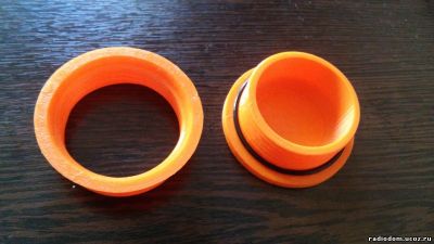

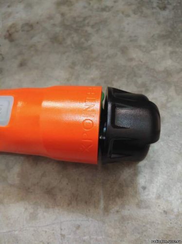

Вернусь опять к актуальной теме про крышку. На скубатекторе например она не плющится прижимом, а вталкивается в корпус конусом. Получается как пробка в бутылке. Кстате крышки эти фирменные ломают не по детски.....

robertjelenskiДата: Воскресенье, 25.08.2019, 20:59 | Сообщение # 277
Сообщений: 13
Well if U dont use silicone grease........This is effect biggrin
Ну, если вы не используете силиконовую смазку, это эффекты .... У меня есть два scubatecotra и нет таких проблем, но без смазки ..... sad
Достаточно такой прокладки, как у Scuba, потому что она уплощена после поворота, а вторая не нужна
Сообщение отредактировал robertjelenski - Воскресенье, 25.08.2019, 21:07
sparkingsparkingДата: Воскресенье, 25.08.2019, 21:05 | Сообщение # 278
robertjelenski, я всем рекомендую смазывать резинку густой смазкой , которая не течет на солнце.
У вас нет проблем, у 95 % моих клиентов нет проблем, а у 5% проблемы есть!
Сообщение отредактировал sparkingsparking - Воскресенье, 25.08.2019, 21:06
mongol791Дата: Воскресенье, 25.08.2019, 21:14 | Сообщение # 279
sparkingsparking, Я уже писал, попробуйте  не сантехнические прокладки, а сальники авто. резина не скатывается становится в паз, зажимается очень плотно, а если еще и смазать то вообще бомба.
sparkingsparkingДата: Понедельник, 26.08.2019, 13:50 | Сообщение # 280
Я переделал крышку уже, чтобы не печатать для проверки всю модель , вырезал только части с резьбой.
Доволен, крышка теперь плющит кольцо ровно, протечек быть не должно в принципе!
Прикрепления: 1090404.jpg (56.2 Kb) · 5528046.jpg (44.6 Kb)
robertjelenskiДата: Понедельник, 26.08.2019, 18:52 | Сообщение # 281
Сообщений: 13
sparkingsparking, biggrin И это было то, что я имел в виду .. biggrin
sparkingsparkingДата: Понедельник, 26.08.2019, 19:09 | Сообщение # 282
robertjelenski, так точно!

В общем пытался я продуть компрессором этот корпус, давление держит отлично, при этом крышку можно затягивать только руками !

Для ранних корпусов сделал такое кольцо переходник и новую крышку.
https://youtu.be/LIw3EbWr8S4
файлы ниже
Прикрепления: 9958845.stl (57.1 Kb) · 9420399.stl (652.6 Kb)

Эту крышку хрен сломаешь, закрутил без резинки, открутить не смог, зажимал в тисках корпус, брал рычаг стучал молотком, не смог открутить, ни сломать. Потом нагрел крышку феном и кое как расшатывая выкрутил.....в общем краш тест прошла. biggrin https://youtu.be/1UaVCX4CZO8
Для тех кто делает эти корпуса, и не финализирует дихлорэтаном- простой тест проведите, подсоедените компрессор шлангом к закрученному корпусу и опустите в банку с водой, корпус без финализации будет пузыри как шампанское в бокале пускать, а вот хорошо смазанный дихлорэтаном- нет!
