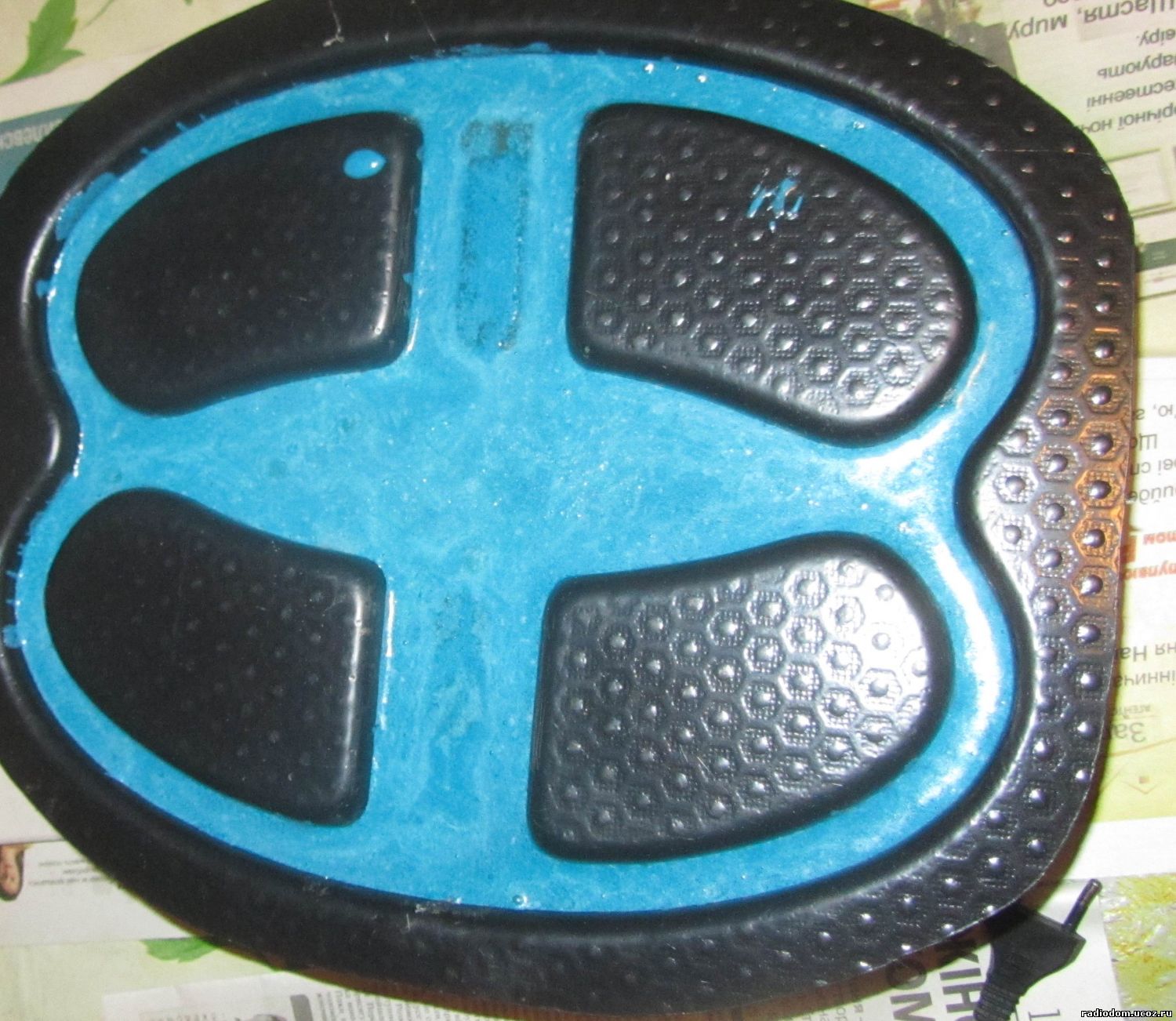

| Сегодня наконец решил свести и залить катушку для "Смарта." Очень помог небольшой кусочек фольги, свел до 30 мВ! Уже залил завтра буду испытывать.. Плата и аккумулятор 18650 с другой стороны в нишах...

| Цитата Andrew ( ) Плата и аккумулятор 18650 с другой стороны в нишах..
Интересует, чисто практически, как влияет на баланс заряженный аккумулятор, и разряженный. То-есть, свели датчик с "пустым" аккумулятором (с разряженным), баланс 30 мв., а потом его зарядили, закачали туда 20 миллиардов-сиксильярдов электронов. Как они повлияют на баланс датчика?
--Zenit-- | Дата: Четверг, 07.02.2019, 07:40 | Сообщение # 583 |
| Цитата янукович ( ) Интересует, чисто практически, как влияет на баланс заряженный аккумулятор, и разряженный. То-есть, свели датчик с "пустым" аккумулятором (с разряженным), баланс 30 мв., а потом его зарядили, закачали туда 20 миллиардов-сиксильярдов электронов. Как они повлияют на баланс датчика?
Зарядка никак не должна влиять . Масса и размеры аккумулятора не меняются.

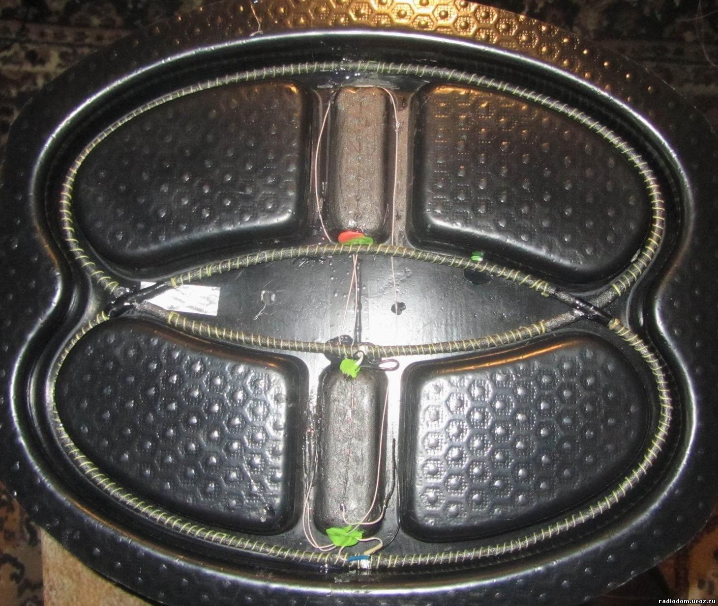

Цитата Andrew ( ) Сегодня наконец решил свести и залить катушку для "Смарта."Очень помог небольшой кусочек фольги, свел до 30 мВ! Уже залил завтра буду испытывать.. Плата и аккумулятор 18650 с другой стороны в нишах...
Номано. В супер ДД катушке где лучше располагать? И плату и аккум по центру Тх или отдельно в центрах Рх? Есть желание попоробовать супер ДД.
