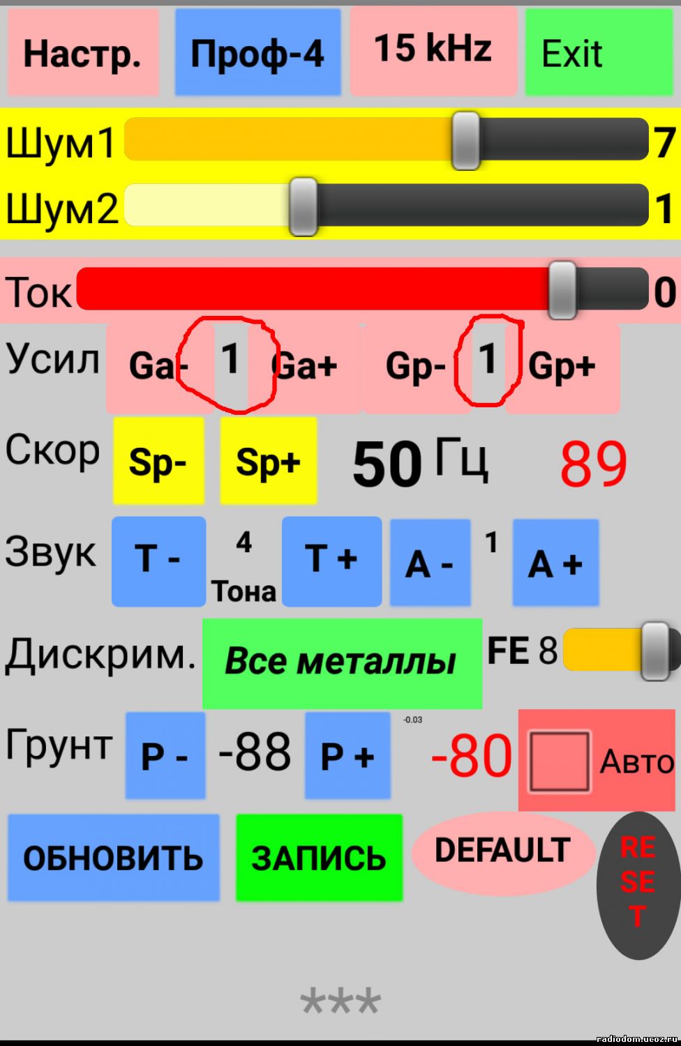

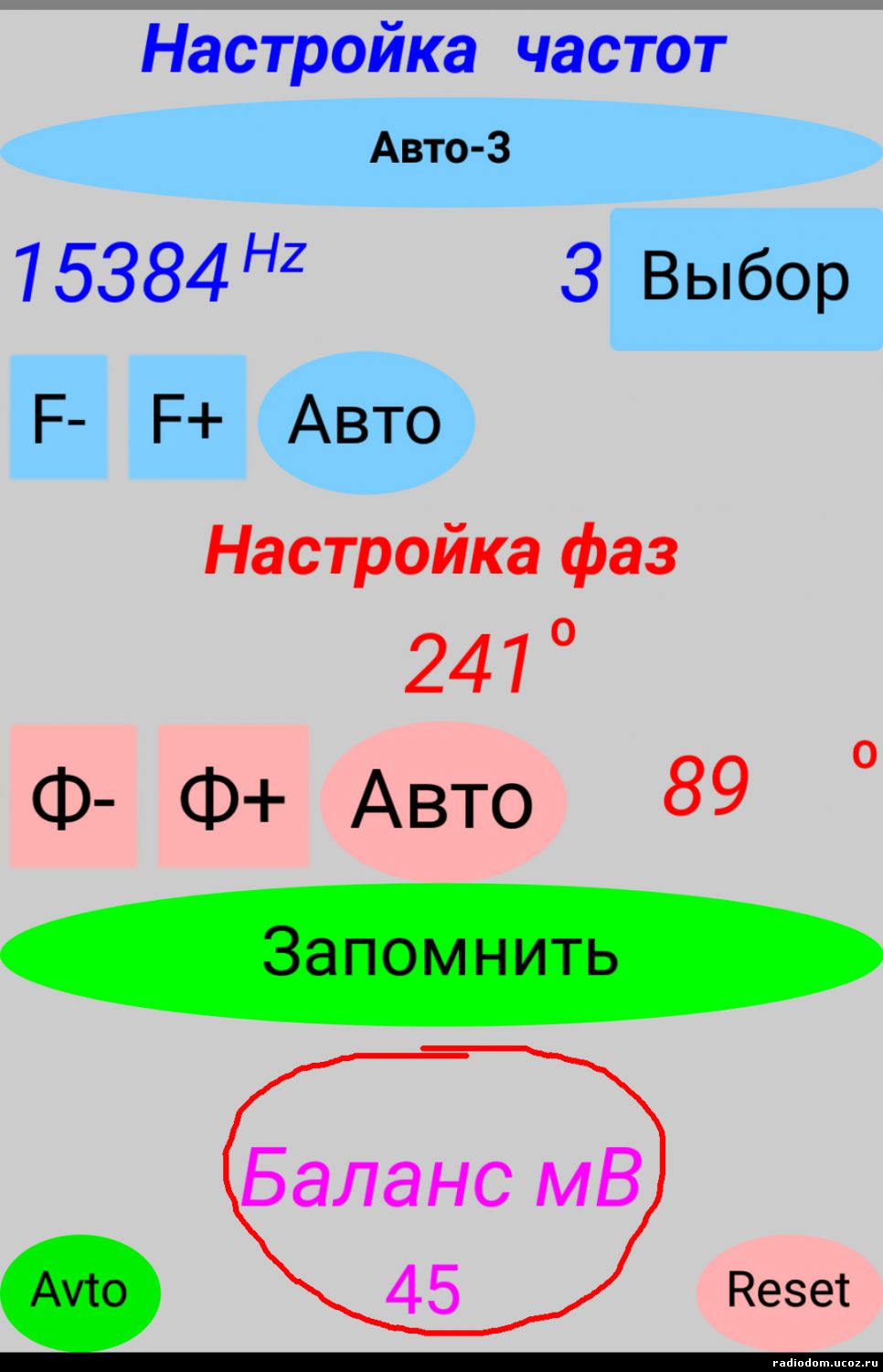

de-si-gnДата: Вторник, 05.02.2019, 13:23 | Сообщение # 550
Цитата Ant ()
можно ли свести катушки  как в Крот2-3?
Можно. Если плата в катушке, то:
В приложении на втором экране ставите Усиление 1  1
Переключаетесь на 3 экран и сводите баланс катушки
