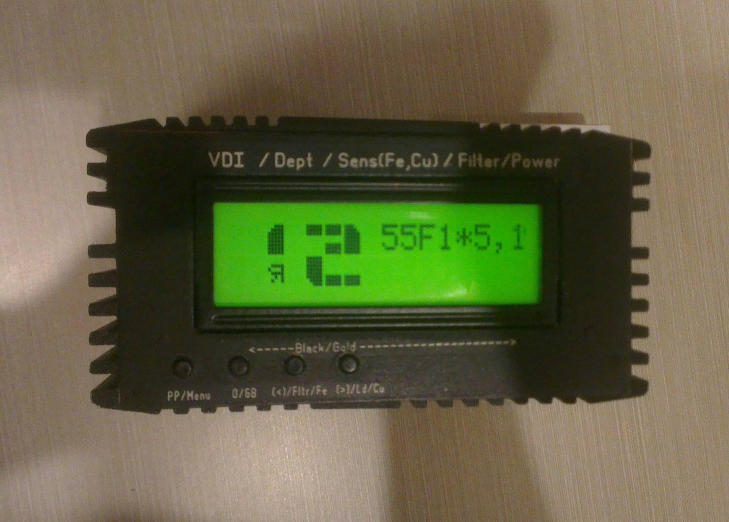

Пичалька случилась. Подсветка не работает. Индикация "*" при нажатии на "+" появляется, звуковая индикация присутствует, +5в до дисплея доходят.

Не. Разобрался. Экран падал несколько раз. Да ещё я подпиливал контакты, чтоб плотнее вставал. Снял корпус, пропаял как надо, всё заработало

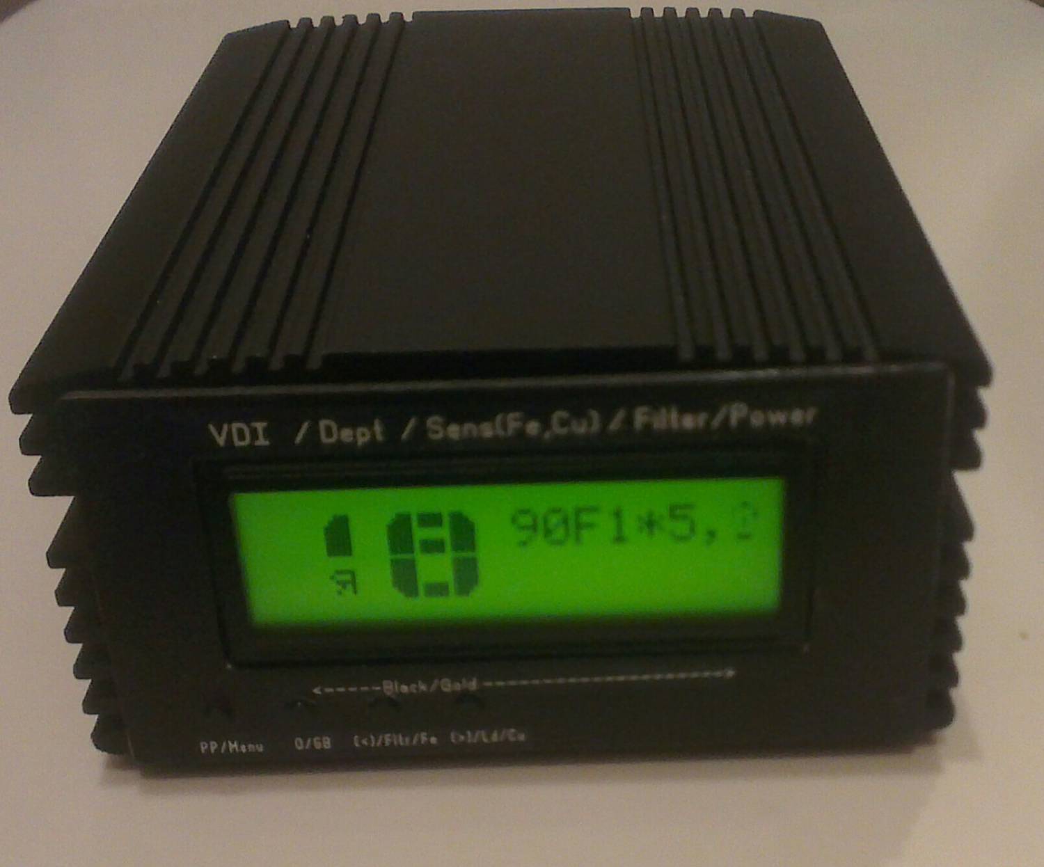

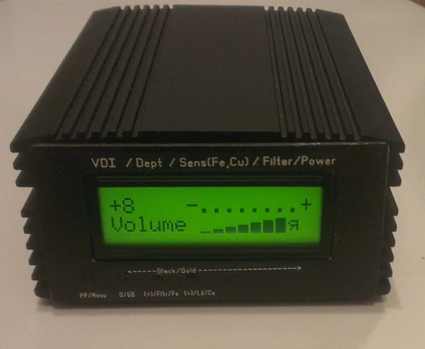

Другая шняга вылезла. Примерно раз в минуту, на высоком чувстве, при смене индикации, заместо сплошных полей вылезает кириллическая "я". Вот эта шняга мне не очень нравится.
Прикрепления: 7656771.jpg (253.8 Kb) · 5768619.jpg (133.0 Kb) · 7656877.jpg (94.9 Kb)

AndrewДата: Воскресенье, 28.12.2014, 21:02 | Сообщение # 274
Сообщений: 7568

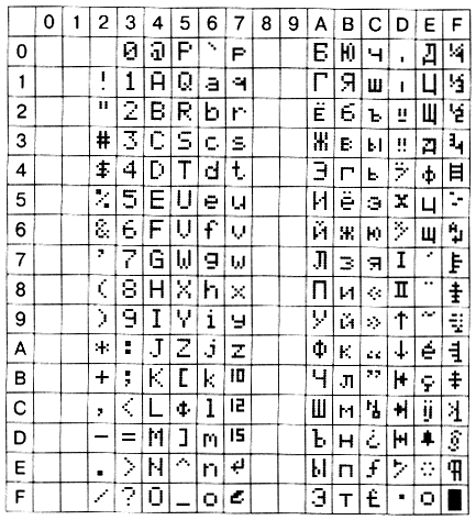

У вас походу путаница кодировок, замена символа с кодом FF на B1
Видимо много хвастались...)
Прикрепления: 1142410.gif (39.8 Kb)
DemonosДата: Воскресенье, 28.12.2014, 21:23 | Сообщение # 275
Сообщений: 108
Похоже на то. Andrew, так на то и форум. Да и как не похвастаться, когда фактически первый раз взял в руки паяльник, чтобы сделать сразу Микроконтроллерный, Селективный, и бла-бла-бла. Да во мне гудит всё и зудит, как после первого траха!
Хм.. Ладно. Ну и как это лечится?
P.S. Оно не постоянно вылезает. То правильно показывает, то нет.

AndrewДата: Воскресенье, 28.12.2014, 22:45 | Сообщение # 278
Сообщений: 7568
Цитата Demonos ()
разработки нашей столицы и второй
Это не разработка, а копирование  стандартных контроллеров описанных в приведенной вами статье. И похоже не совсем удачное копирование т.к. глюки присутствуют..)

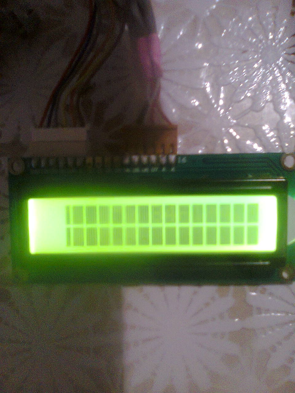

раз мова про дисплеї
спроба затемнить усі квадрати теж недала результату
Andrew, що можете підказать?
Прикрепления: 3964573.jpg (176.3 Kb) · 9947915.jpg (183.0 Kb)
DemonosДата: Понедельник, 29.12.2014, 03:49 | Сообщение # 280
Сообщений: 108
Спробуй з того краю, что не кажет, поджать алюминиевую рамку. Ровно несколько часов назад целиком дисплей разобрал, и такой глюк проскакивал. Можно на те площадки, куда скобки крепления загибаются, чутка припоя добавить, чтобы сильнее прижимали.

AndrewДата: Понедельник, 29.12.2014, 11:35 | Сообщение # 281
Сообщений: 7568
Для начала уменьшить контрастность. если не удается программно то R19.
А первых полтора символа похоже не работают .
Если советы Demonos, не помогут готовте индикатор на выброс.

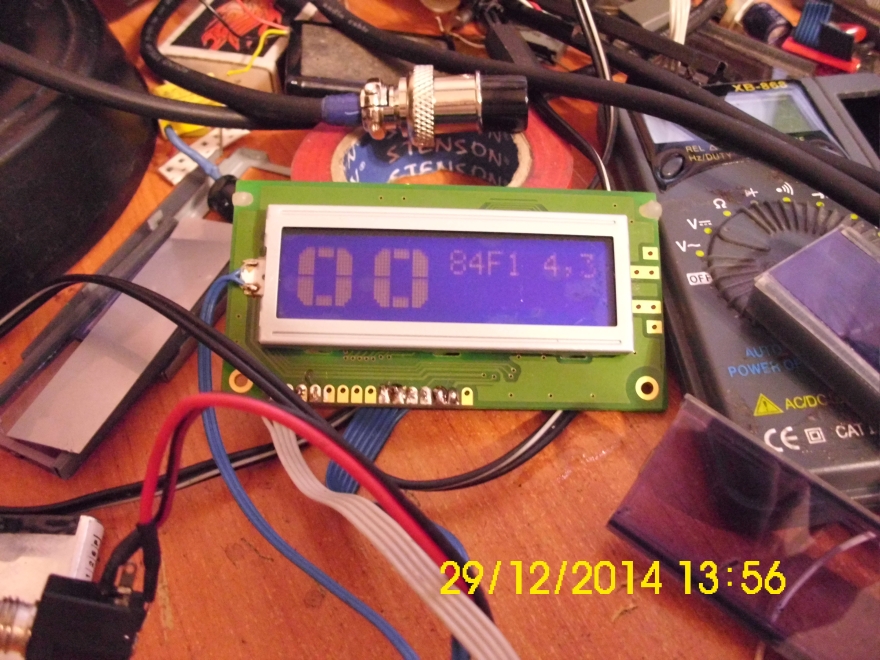

Можна і я свого покажу? biggrin Дісплей від януковича модернізований .Без підсвічування.
Прикрепления: 5461982.jpg (466.7 Kb)
DemonosДата: Понедельник, 29.12.2014, 14:20 | Сообщение # 283
Сообщений: 108
Нормальный такой. Читаемость с этого угла, имхо, не хуже обычного. А чего без подсветки? Для сравнения? Подсветка, имхо, не так много и жрёт. Вчерась решил не выключать прибор. Понятно, что без датчика тест неинформативен, но за семь часов напряжение только выросло с 5.1 до 5.4в. Вечером приду с работы, посмотрю, умер или нет. Вообще боялся, что выдыхаться будет за пару часов. Повербанк на одном литиевом 14500/1200/3.7

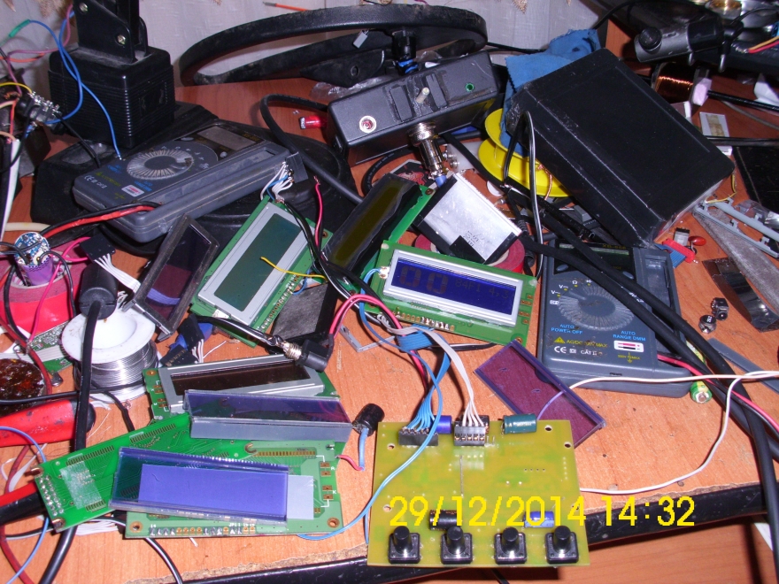

solovey_Дата: Понедельник, 29.12.2014, 14:44 | Сообщение # 284
А подсветку доделывал сам.Их у меня много разных.
Прикрепления: 4388092.jpg (575.4 Kb)
fedya_valkiДата: Понедельник, 29.12.2014, 14:49 | Сообщение # 285
Demonos, там в скане инструкции, написано "аналогичен бла-бла кроме работы в 4-битном режиме". Скорее всего из-за этого глючит
