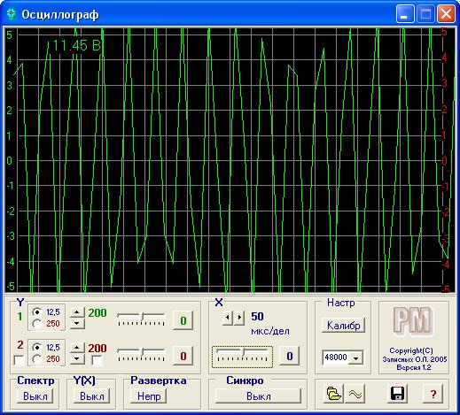

а скажите, уважаемые..у меня на 15 кГц вот такая свистопляска. А на 5 и 8 -красивенькая такая синусоида.
Кроме того: если убирать\добавлять С по РХ, то разбег катушки уменьшается\увеличивается в половину

verhovДата: Понедельник, 06.01.2014, 22:14 | Сообщение # 27
Сообщений: 44
Это наверное от твоего осциллографа или щупа(если резонанс настроен).
так и должно быть, меняется полоса пропуска фильтра (меняется уровень входа усилителя). Но для вас я советовал использовать рх без резонанса (без конденсаторов).

MagollДата: Понедельник, 06.01.2014, 22:33 | Сообщение # 28
Сообщений: 141
1. почему на других частотах нет подобного?
2. Почему? мне лучше без С? изза катушки?
verhovДата: Понедельник, 06.01.2014, 22:41 | Сообщение # 29
Сообщений: 44
Цитата Magoll ()
1. почему на других частотах нет подобного?2. Почему? мне лучше без С? изза катушки?
1. 15кгц для вашего осциллографа высокая частота не успевает правильная  форма рисавать.
2. катушка можно менять, но без резонанса для вас легче будет...
