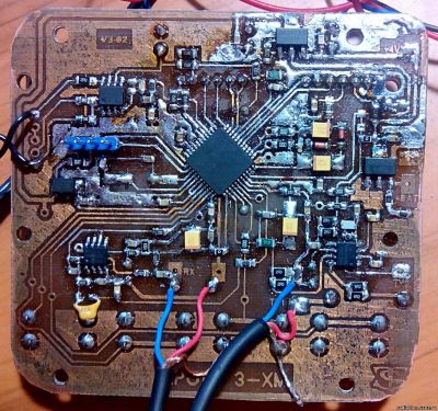

jdayamx | Дата: Среда, 31.05.2017, 22:50 | Сообщение # 10 |
![jdayamx](/avatar/00/02/43088644.jpg) Лейтенант
Сообщений: 43
| Поиогите рукожопому, не паял лет 10.. тут решил тряхнуть стариной забыл как номиналы обозначаются
![](/_fr/0/s5969002.jpg) Экран работает кнопки меню все дела, но по ходу схема с усилками нет. на дисплее в разделе ток катушки TX показывает 20 мВ и хоть я двигаую их... никаких реакций Такая же фигня на настройку феррита
Под руками только мультиметр, как отладить ? !!!
Мой сайт для экспериментов http://jday.in.ua
Сообщение отредактировал jdayamx - Среда, 31.05.2017, 22:57 |
TCB | Дата: Среда, 31.05.2017, 23:39 | Сообщение # 11 |
![TCB](/avatar/20/4414-501997.jpg) Генералиссимус
Сообщений: 2019

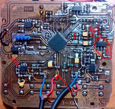

| jdayamx, проверь питание на D2 (RX) - не вижу дросселя Dr1. Если нет в наличии дросселя можно поставить резистор 10-20 Ом. И еще - экраны надо посадить на GND_A. Еще нашел:
![](/_fr/0/s9879966.jpg) - убрать две перемычки - !!! обведенное место с пометкой 1 - если поставил перемычку то надо обрезать дорожку (стрелка). Этим осуществляется коммутация питания TX (3,3В или 5В). Сейчас ты закоротил вход с выходом стаба 3,3В при этом подал на всю схему 5В - надеюсь что проц выжил. - обведено 2 - этот стабилизатор ставится если запитываешь Крота напряжением больше 5В, если 4,8...5В то не ставится. Главное все это написано в сопроводительной документации (интересно для кого?)

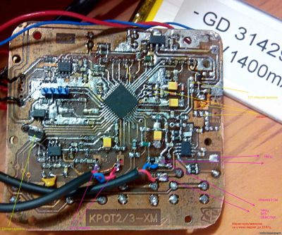

jdayamx | Дата: Четверг, 01.06.2017, 22:25 | Сообщение # 13 |
Сообщений: 43
| ![](/_fr/0/s2265221.jpg)
Продайте мне плату голую такую :-)
Сообщение отредактировал jdayamx - Четверг, 01.06.2017, 22:28 |
TCB | Дата: Четверг, 01.06.2017, 22:50 | Сообщение # 14 |
Сообщений: 2019
| jdayamx, проверил напряжения питания? Проц выжил? Я сопротивления обмоток никогда не измерял, может кто другой подскажет. Плату спроси у Андрея - напиши ему в личку, может у него есть в запасе. Делать специально навряд ли кто будет.
