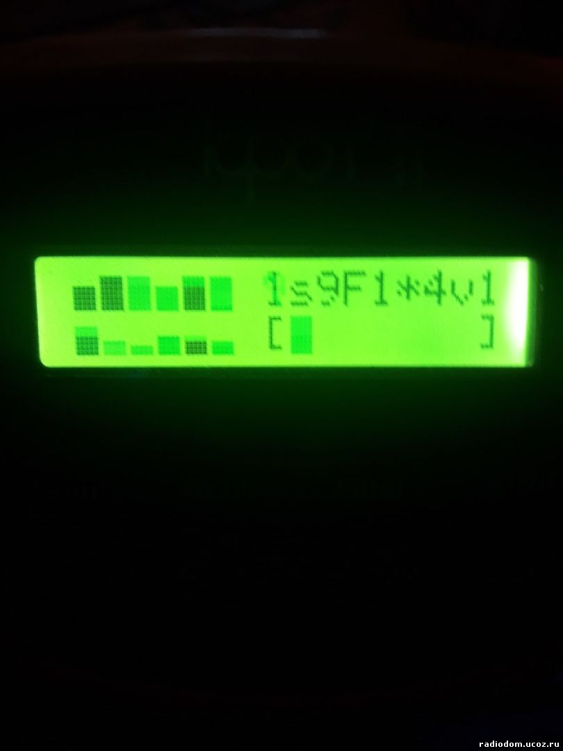

Замечания по работе мульти, когда выбран режим Фишер и включаешь прибор видишь такую картину.
Прикрепления: 2915127.jpg (34.5 Kb)
fedya_valkiДата: Среда, 08.04.2020, 16:08 | Сообщение # 1536
У меня на режиме Деус+ вообще иногда одни кракозябры выскакивают, при повторном включении - всё нормально. Скорее всего дребезг включателя
sparkingsparkingДата: Среда, 08.04.2020, 16:52 | Сообщение # 1537
Нет, такое только если оставил режим Фишер. В асе нормальный вид сразу.
6441bm3Дата: Среда, 08.04.2020, 17:24 | Сообщение # 1538
Сообщений: 133
глянул у себя, тоже так
AndrewДата: Среда, 08.04.2020, 17:37 | Сообщение # 1539
  Если у вас Мульти (без +)  попробуйте эту (прикрепления).
 Какой у вас индикатор? Скорее всего он сбоит - не хватает быстрадействия при инициализации..
Прикрепления: MULTI.hex (84.4 Kb)
fedya_valkiДата: Среда, 08.04.2020, 19:29 | Сообщение # 1540
Винстаровский, оригинальный, брал на Космодроме, дороже чем в Китае ноунеймы.
Эта прошивка - для Мульти+ с кварцем на 20МГц?
