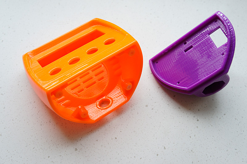

Напечатал на 3D принтере новый вариант корпуса. Два 18650 аккумулятора будут расположены в полой ручке. Приступаю к сборке...

Обдумывайте очень тщательно, желательно под платы от ТСВ, и ставьте на поток. Я готов купить у Вас корпус для Крота под плату под Z-79. Жаль, конечно, что очень долго печатает, 10 часов на один корпус - многовато. Если бы сделать чтобы хотя-бы час-полтора
Корпуса на продажу делать не планировал. Если есть желающие, то могу выложить файлы моделей, и тогда любой (сейчас услуги 3D печати есть в каждом городе) может напечатать себе корпус (цвет на свой вкус).

de-si-gn, Было бы не плохо.Вы подскажите сколько,хоть приблизительно, может стоить изготовление (печать) такого корпуса.Спрашиваю чтоб хоть приблизительно знать бегать или не бегать в поиске 3д принтера.Спасибо!
de-si-gnДата: Воскресенье, 22.03.2015, 18:25 | Сообщение # 64
АРСЕНАЛ, цены везде разные, у нас около 10 руб за грамм.
Вес зависит от степени заполнения пластиком % и количества поддержек:
1. корпус 50%, 81 гр пластика (вес детали 74 гр)
2. нижняя часть 50%, 42 гр пластика (вес детали 39 гр)
3. ручка 30%, 108 гр (вес детали 78 гр)

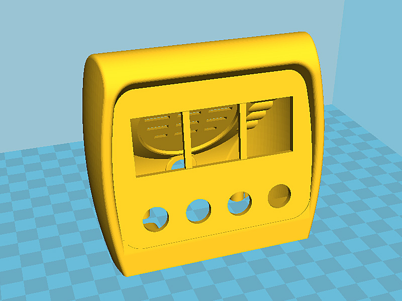

3D модели для печати:
Прикрепления: 1462793.jpg (119.3 Kb) · NM.rar (306.8 Kb)

Положил сюда: http://www.de-si-gn.com/stl/VM2.rar
Эту деталь печатать без поддержек (они уже есть в модели).
