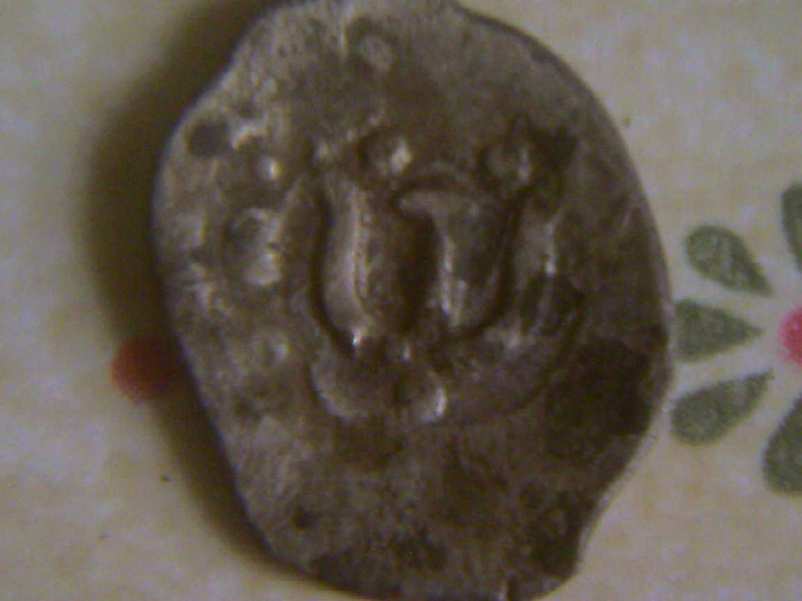

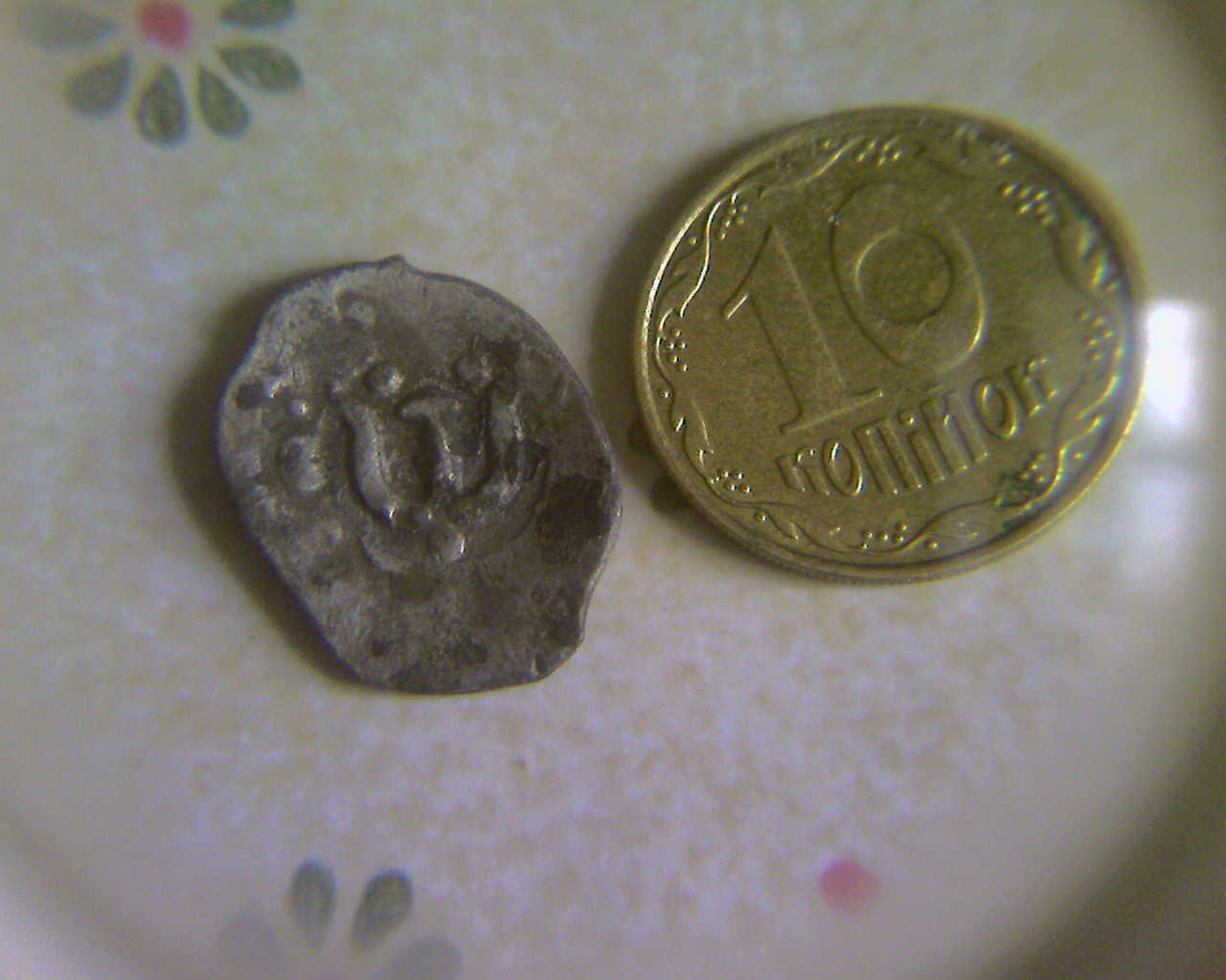

Вот самое интересное из сегодняшних находок.Что это -понятия не имею.
может у кого есть информация -поделитесь,или может кто на виолити выложет ,а то я там не зарегистрирован.
Прикрепления: 7453251.jpg (52.0 Kb) · 5652328.jpg (71.8 Kb)
януковичДата: Вторник, 05.11.2013, 18:17 | Сообщение # 270
А что там с другой стороны? Можно фото? И из какого метала?
