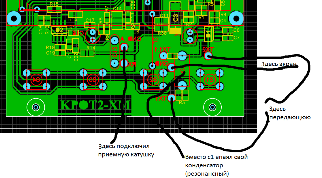

Добрый день, собрал даннного зверя и катушку к нему, нашел резонанс на передающей катушке у меня вышло 8.4 кгц с конденсатором  0.31 мкф Приемную не трогал. Но получил проблему, сам прибор запускается и начинает самопроизвольно пищать. Подключаю катушку так ее воопще не находит, катушку проверял тестером вроде целая, но баланса еще не находил и не заливал эпоксидкой, конденсатор впаял на плату.  Подскажите пожалуйста в чем может быть проблема????
borodaДата: Понедельник, 16.03.2015, 17:37 | Сообщение # 2934
Сообщений: 7
Вариант подключения катушки, как я понял, правильно ли?
Прикрепления: 1009233.png (140.1 Kb)
януковичДата: Понедельник, 16.03.2015, 18:16 | Сообщение # 2935
Цитата boroda ()
правильно ли?
Нет, не правильно. Посмотрите внимательно на схему. У Вас неправильно подключена ТХ. Нужно там где ТХ1, подключить "горячий" конец,.. где пишется ГНД, туда подключить холодный конец ТХ. А как будете подключать экран датчика, то его нужно припаять к ГНД-А, а можно и в самом разъеме (на холодный конец РХ).
borodaДата: Понедельник, 16.03.2015, 20:57 | Сообщение # 2936
Сообщений: 7
Понял щас попробую, а за то что он у меня без катушки рандомные значения выдает, что можете сказать??
януковичДата: Понедельник, 16.03.2015, 21:40 | Сообщение # 2937
Могу сказать, что только на днях обсуждали такую проблему. Почитайте хотя-бы прошлую страницу.
