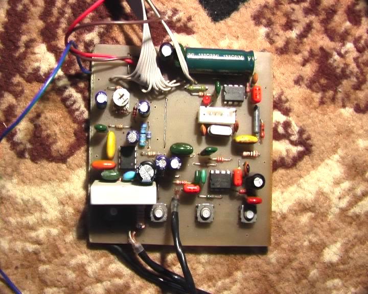

delarisДата: Четверг, 12.03.2015, 14:00 | Сообщение # 2916
Сообщений: 17
Прикрепления: 7026842.jpg (82.6 Kb)

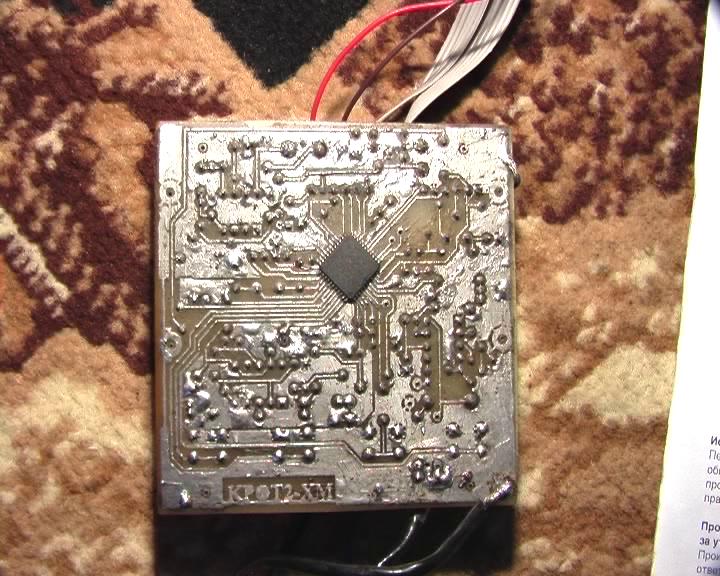

delarisДата: Четверг, 12.03.2015, 14:01 | Сообщение # 2917
Сообщений: 17
Прикрепления: 8716821.jpg (90.8 Kb)
AndrewДата: Четверг, 12.03.2015, 14:39 | Сообщение # 2918
Цитата delaris ()
но если выпаять р13,то на 44 ноге вход in просматривается четкая хаотичесская помеха.віходит она прет иззнутри контроллера?
Не должно быть такого ножка настроена на вход...Какой флюс использовали? Конденсатор с25 в норме?

AndrewДата: Четверг, 12.03.2015, 16:11 | Сообщение # 2922
Меняйте контроллер...
