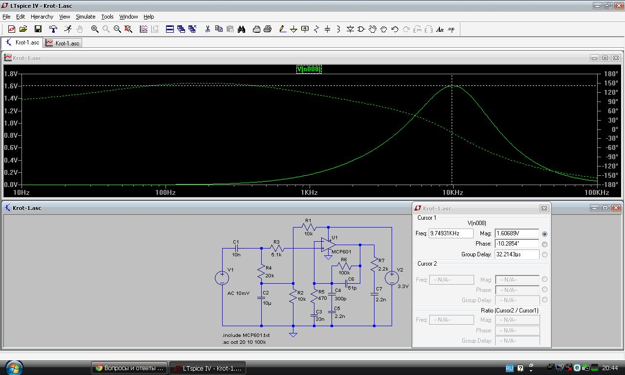

уц6ссДата: Пятница, 10.10.2014, 20:47 | Сообщение # 2475
Сообщений: 126
Не мерял. R10 = 470 Ом. Остальное - по схеме.
да наверное при таком ку всё нормально
