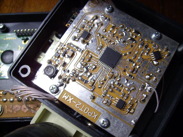

fedya_valkiДата: Среда, 08.10.2014, 19:04 | Сообщение # 2449
Вот фотки потрохов моего Крота
Прикрепления: 9364508.jpg (108.7 Kb) · 6594660.jpg (84.8 Kb) · 5425844.jpg (94.4 Kb)
TCBДата: Среда, 08.10.2014, 20:35 | Сообщение # 2450
Сообщений: 2371
fedya_valki, посмотрел фотки. Плохо видно как подключены провода к разъему - сигнальные RX, TX расположены рядом или по диагонали?
Вообще попробуй сигнальный RX  отпаять от контакта - может разъем дерьмовый и идет утечка по пластмассе?
fedya_valkiДата: Среда, 08.10.2014, 21:02 | Сообщение # 2451
Распаивал так: 1-выход Тх, 2-земля Tx, 3-земля Rx, 4-вход Rx. Получилось рядом. Разъём 4-хштырьковый. Но по диагонали разнос будет на 1-1,5мм больше. Я не думаю что эти миллиметры уберут наводку в 200 с лишним милливольт. Завтра попробую отпаять от разъёма. Разъём, кстати облуживал и паял флюсом Ф-99, может через него течёт? Но это вроде специально для электроники флюс, бескислотный и без галогенидов. Без флюса разъём облудить нереально - там китайцы хз чем покрывают штырьки, канифолью нормально не облудишь и не пропаяешь.
