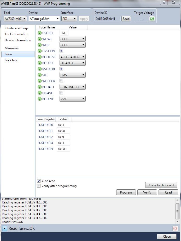

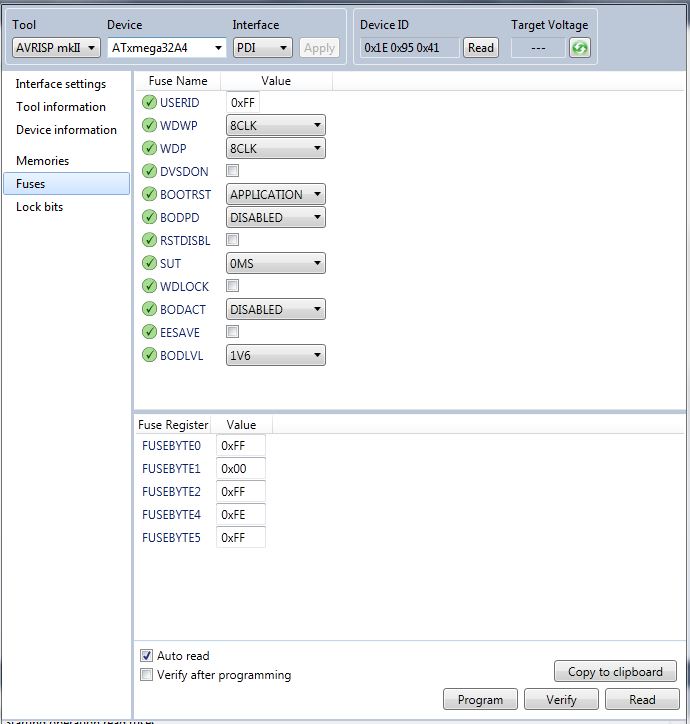

verhovДата: Среда, 23.10.2013, 22:57 | Сообщение # 1537
Сообщений: 44
Andrew, прошил и разница не видел.
AndrewДата: Среда, 23.10.2013, 23:01 | Сообщение # 1538
Снимите видео с момента включения и до зависания и реакцию на кнопки после зависания.
И покажите ваши фьюсы.
Размышление в слух: Интересно почему пишут на форум только те у кого не получается...)
verhovДата: Четверг, 24.10.2013, 01:00 | Сообщение # 1539
Сообщений: 44
пробовал  фьюсы и так и так разница не видел.
Добавлено (24.10.2013, 00:28)
http://youtu.be/wxTVl1bveco
http://youtu.be/0LI4a7JacBI

Прикрепления: 4015441.jpg (83.8 Kb) · 2134772.jpg (63.9 Kb)

AndrewДата: Четверг, 24.10.2013, 09:23 | Сообщение # 1544
verhov  такое впечетление что проблемы с eeprom откуда А=-1 откуда стоят все маски и в первом видео сбит полностью к-нт определения напряжение батареи, Gain=3..
Попробуйте перед программированием отчистить eeprom/
verhovДата: Четверг, 24.10.2013, 09:55 | Сообщение # 1545
Сообщений: 44
после прошивки изменилось кое что  http://www.youtube.com/watch?v=KovQW5xAneE&feature=youtu.be
