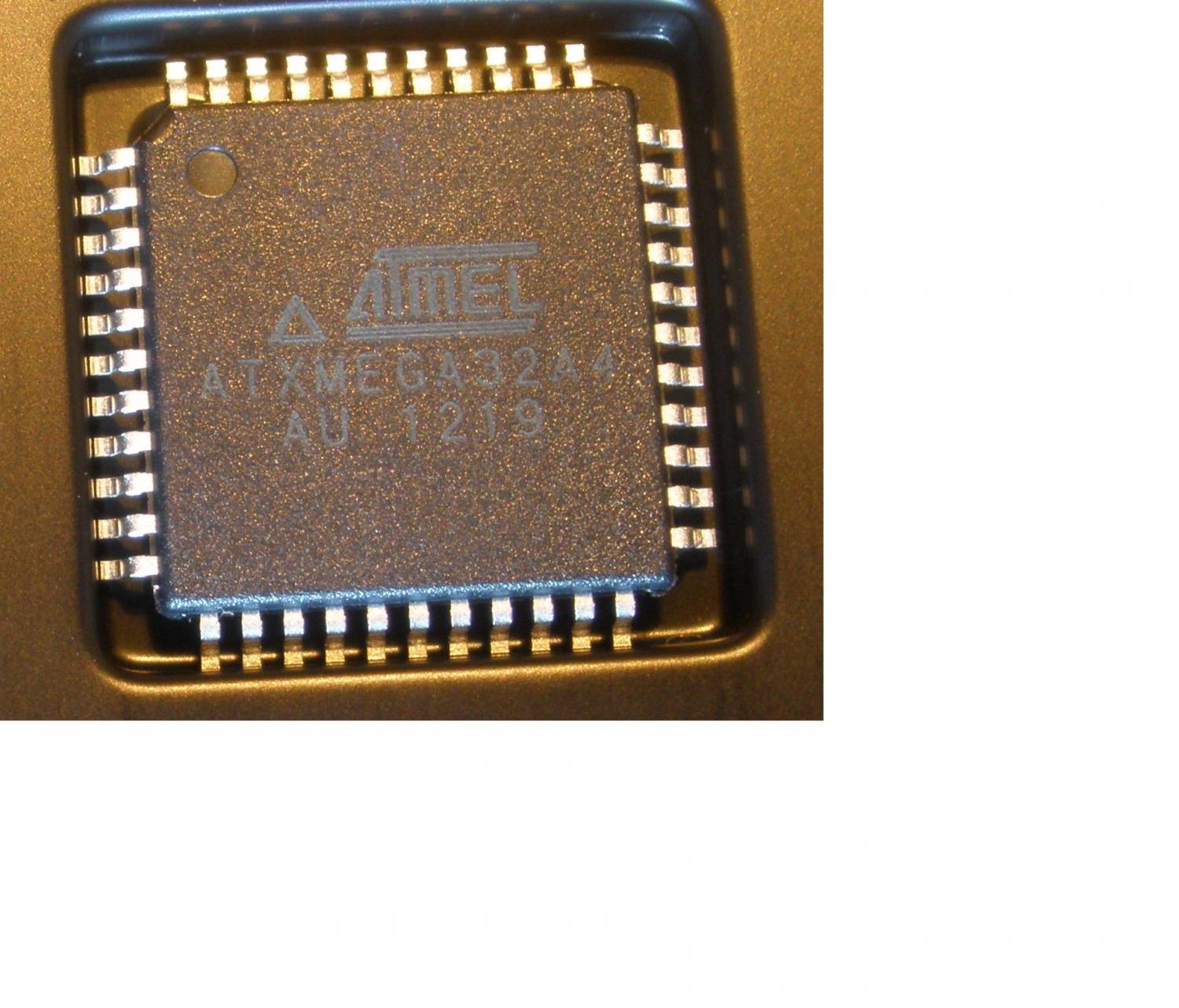

А подробное фото самого микроконтроллера можно?
verhovДата: Среда, 23.10.2013, 20:26 | Сообщение # 1527

процессор

Андрей джан как вы думаете кроме процессора где дефект искать?
Добавлено (23.10.2013, 20:51)
повторяю дефект  толка в режиме регулировки "Громкости".  Виснет и на индикаторе бистроя генерация вес алфавитов.
