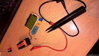

Купил вот такой пинцет, для подключения к транзистор тестеру, обрежу штекера ибо они для обычных мультиметров и короче стал и им мерить конденсатор на 100 пик, показывают все кондеры 143-146 пик. Я здурел, думаю какого рожна в накладной космодрома 100 пик а по сути 143. Как я взял сам пинцет и подключил без конденсатора, 43 пикофарад кажет. Что это может быть, где собака порылась? Там же провода и две медных площадки на концах пинцета, должно быть короткое и оно думаю есть, но почему 43 пикофарад откуда... как им мерить конденсаторы? Или я чо то не понимаю?
Добавлено (13.01.2021, 20:32)
Там и короткого не было, концы пинцета пластинки как бы лаком покрыты были, но не лак а может желтизна какая налет от времени, нулевкой потер до блеска и появилось короткое, думаю и кондер будет звонится теперь ровно.

Блукач, а калибровку запускать пробовали?
БлукачДата: Среда, 13.01.2021, 20:44 | Сообщение # 3
Сообщений: 396
Так взял два проводка подпаял кондер, на 100 пик, 100 и показал плюс-минус один два попугая. Как его калибровать и шить я еще не постиг, а вот зачистка щупов этого пинцета думаю поможет, завтра измерю, сегодня уже глаз затворяется и не резок)) Но пинцет то что надо для смд деталюх.
Это емкость провода и пластин. Вычтите с показания емкости 43п и будет вам емкость измеряемого конденсатора. prof
таки да, до жопы такой пинцет, два куска провода обычного не дают никакой емкости, не удобно щупать смд детали но факт, а эта херня вводит в заблуждение.
