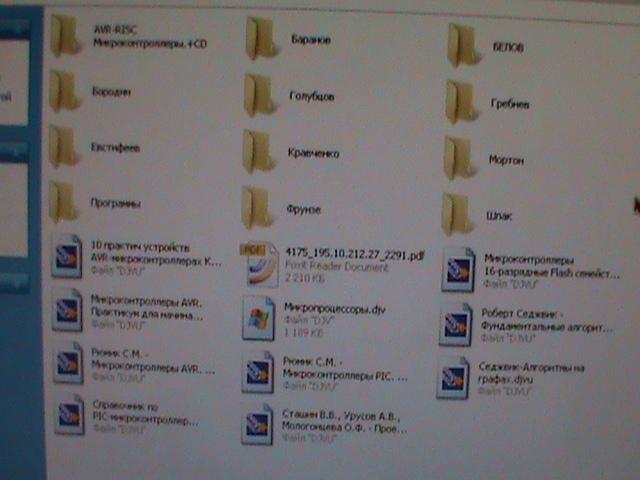

я здесь все время,просто вы меня не видите
чтобы за зиму не одичать собираю и почитываю литературу,руссифицирую AVRStudio

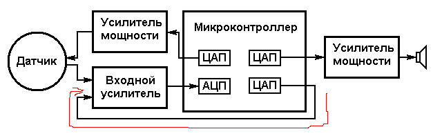

вот этот шнурок интересен

А чем интересен? Так построены все цифровые МД. Если нет ЦАПа, то приходится применять ШИМ..
В атмеге8 к сожалению нет возможности переключать Ку входного канала, в других МК есть, но это только динамический диапазон..А вообще есть инструментальные усилители с программируемым КУ...
PS Еще это может быть сигнал для досведения  катушки.

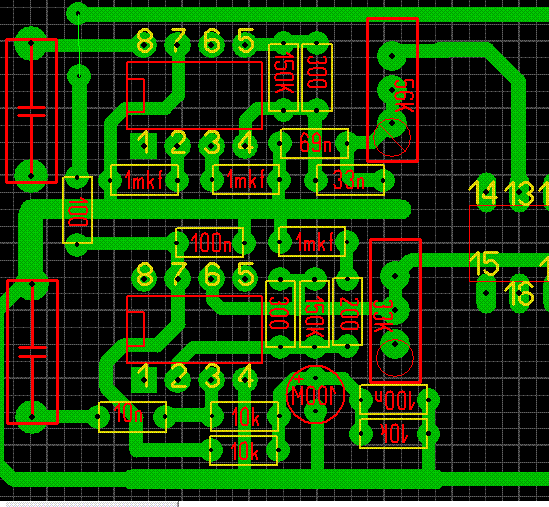

Обясните мне пожалуста ....
здесь а сайте схема КРОТА-М... там два обозначения для меги8А и меги8-16АU ето меня немного запутало .... поскольку уже хотел делать плату а тут пост об ошибках.... начал сверять и тут О УЖАС biggrin все платы разные
начал делать свою точь точь как в схеме под Атмега8-16АU но заметил что большыство под другой тип процессора ... чтото читал про разные поцессоры
но 90 страныц ето много wacko
потом гдето читал о замене R1 и R2 на подстроечник ....
Посоветуйте под какой делать и какая разница (есть ли разница в прошивке)
П.С. детали собрал задержка за платой может изобритаю велосипед но всетаки свойе глазу приятнее
