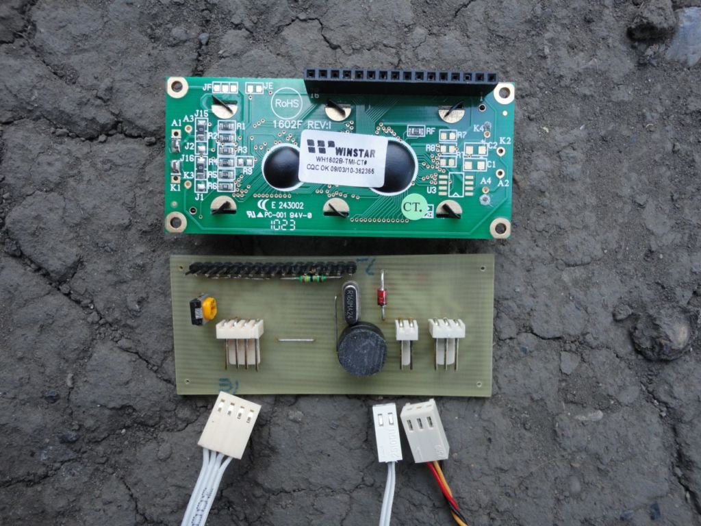

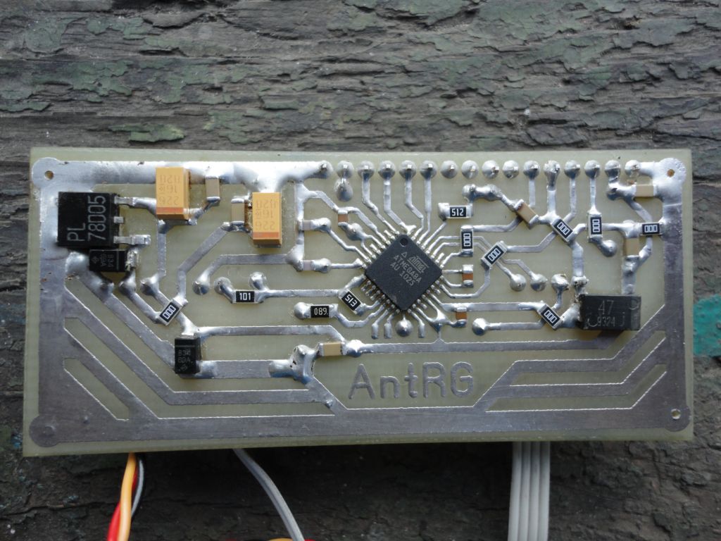

Собрал и я сие чудо, ATmega8a au, не работает осциллограф и генератор виснет с 4000 Гц остальное в норме, ув. Andrew можно ли ожидать исправления прошивки? Был бы очень благодарен!
Так же вот моя печатка, индикатор WH1602B-TMI-CT ставится сверху на разьёме, фото выложу позже

Фотки как и обещал
Прикрепления: 1893797.jpg (162.2 Kb) · 4977301.jpg (144.4 Kb)
