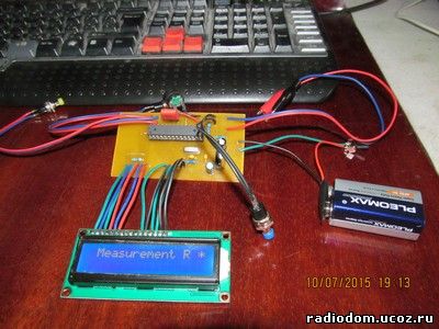

Здравствуйте. Решил собрать сей прибор, взял готовую печатку.  Сразу не запускался, только строка
квадратов на экране. После недолгих тестов выяснилось, что новый кварц дохлый. После замены прибор запустился, но вот незадача, не работает так как
нужно. Если соединить вместе щупы или повесить на них сопротивление 1 Ком (или
кондер 47мф), то прибор начинает переключать режимы, как кнопкой S1. В режим
измерения сопротивления не входит, генератор проскакивает. Пробовал 4 МК
Atmega8-16PU (кЕтай), одна Atmega8A-PU все с разными прошивками, результат
один.  Перепробовал все, что советуют в
этой теме. Может у кого было такое? Заранее благодарен, очень хочется прибор
довести до ума))). Печатку, скрин прилагаю.
Прикрепления: UIP.lay (55.8 Kb) · 9256851.jpg (56.9 Kb)
