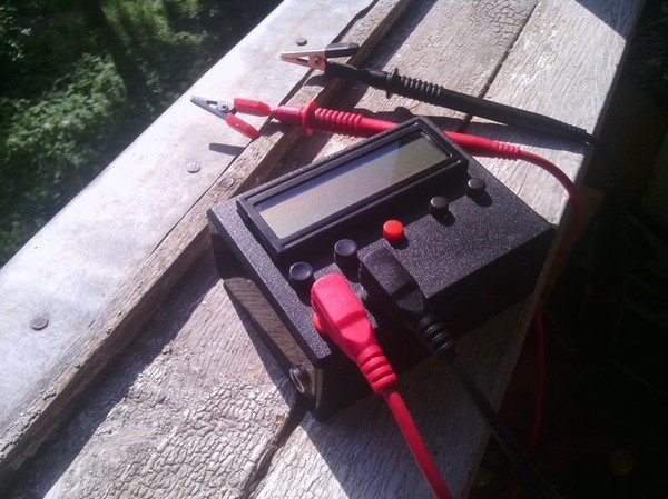

Вот  фотка что когда то получилось у меня.
Прибор очень удобен и выручает..вот недавно и генератор пригодился.
Вообще хочу сделать еще один на смд в виде щупа... коробкой не всегда удобно..провода вечно мешаются.
Прикрепления: 9810383.jpg (85.1 Kb)
AndrewДата: Воскресенье, 11.08.2013, 21:56 | Сообщение # 455
Может не в виде щупа а виде пинцета. Я лично чаще всего пользуюсь когда нужно померить емкость или сопротивление СМД компонентов.
