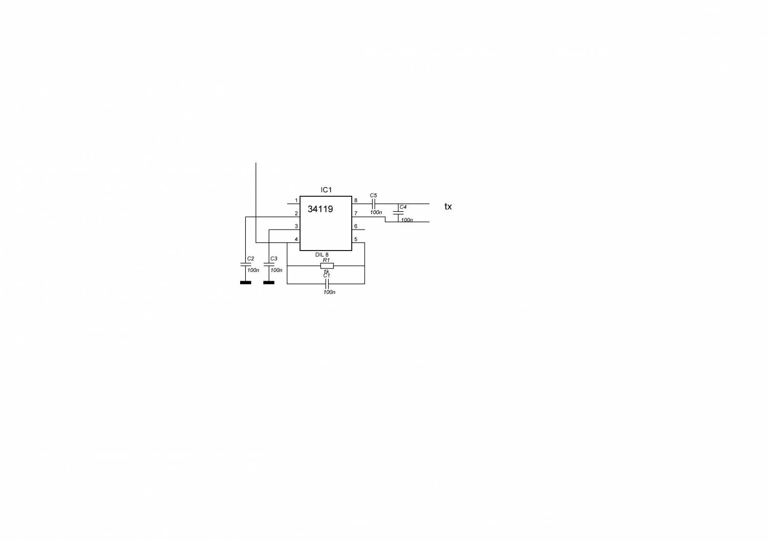

transistor856Дата: Четверг, 05.03.2015, 19:14 | Сообщение # 56
Сообщений: 33
такое будет работать?
Прикрепления: 7471224.jpg (33.6 Kb)
AndrewДата: Пятница, 06.03.2015, 14:18 | Сообщение # 57
Должно. но я для катушки Ф2 ставил преобразователь 5-20 вольт и транзистор, иначе не раскачать хорошо катушку.  Не ищите готовых решений, нужно все пробовать.

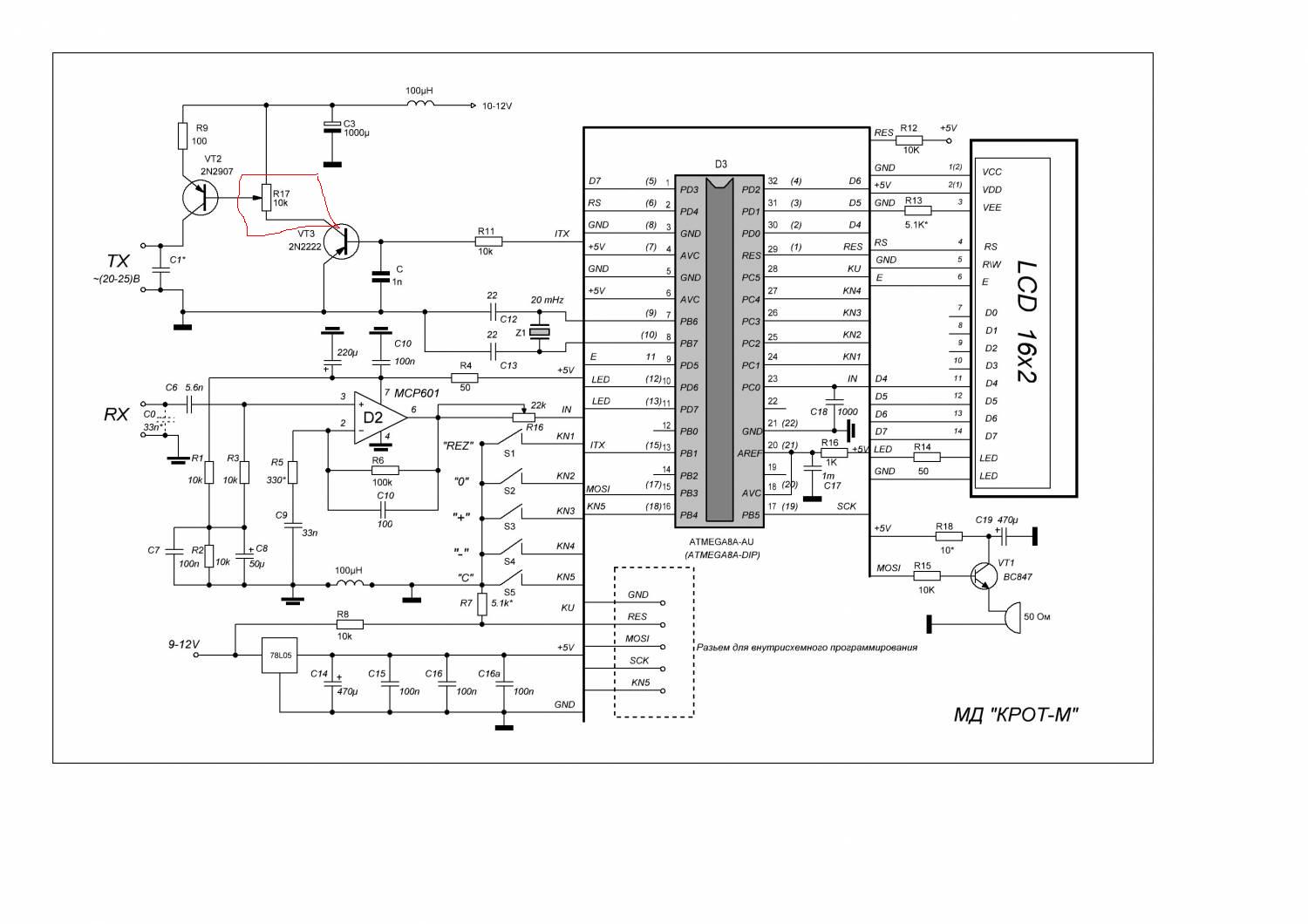

transistor856Дата: Суббота, 07.03.2015, 18:58 | Сообщение # 59
Сообщений: 33
за что отвечает r17?
Прикрепления: 9854890.jpg (128.1 Kb)
януковичДата: Суббота, 07.03.2015, 19:09 | Сообщение # 60
transistor856, за усиление... Им выставляют "чистую" синусоиду.  wink
