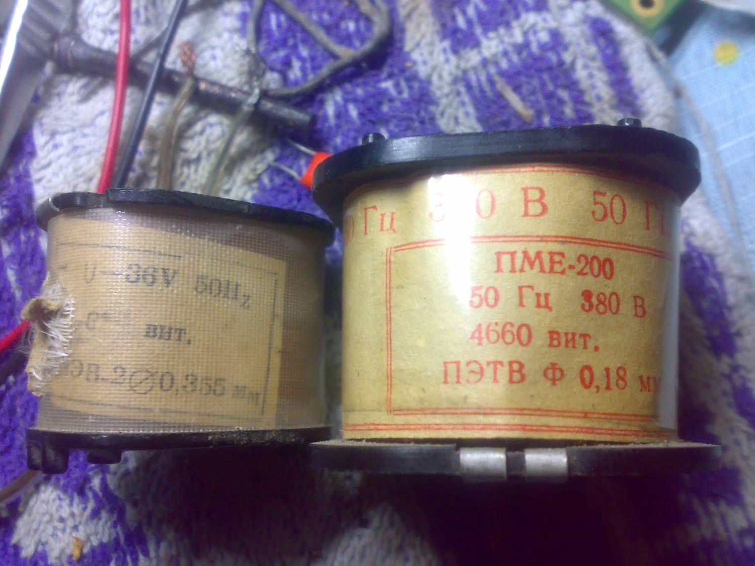

я нашел (от чего уже не помню) две половинки ДД 24см, намотанные тонким проводом. Сколько там витков мне не известно (давно мотал... и забыл), но проверив индуктивность (китайским мультиметром) могу сказать ТХ - 1.73мН. РХ - 1.42мН. Там, по всей видимости в РХ, проводом 0.2мм 55 витков, в ТХ - проводом 0.35мм. 60 оборотов... Так вот, подключил я все это к К-2... настроил на частоту 8100гц (конденсатор в ТХ контур получился порядком 250нан, р3 вообще не ставил (хотя можно было и поставить 2ома). Ток накачки вышел максимальный 150-160мА, но я убрал подстройкой к 110мА. В приемнике поднял усиление р10 - 170ом, с15 - 220нан. В контур РХ поставил конденсатор 68нан. Начал балансировать половинки ДД. К моему удивлению все прошло мягко и плавненько. Свел баланс к 20мВ... без подстройки петлей, только двигая половинки... и это при том, что "намотки" не экранированы. Все лежит на столе не закреплено (изолентами, малярным скочем, термоклеем не пользовался). В таком положении баланс стоит на месте как вкопанный! Ничего не уходит. Калибровка по ферриту автоматом стала на 274 градуса... (многовато конечно, но феррит прибор кидает в "нужный" сектор и металлы "стали" по своим местам). Учитывая что сейчас, дома, очень много помех, и датчик не экранирован, объективно чувствительность померить не могу. Но могу сказать что работает (не идеально, не отлично.... но вполне сносно)... пятак около 28см. Это я к чему.... Нужно вести в этом направлении работу. Есть над чем подумать и по-экспериментировать)... Присоединяйтесь к опытам, и у нас получится термостабильный датчик!
Может так попробовать?

Это я, время от времени, провожу всякие опыты и эксперименты... Провожу и о них пишу. Ни в коем случае не призываю повторять. Как все будет работать на грунте мне не известно. Все это только настольные тесты. Если хотите получить рабочий вариант датчика и нормально работать в полях, придерживайтесь авторских рекомендаций.

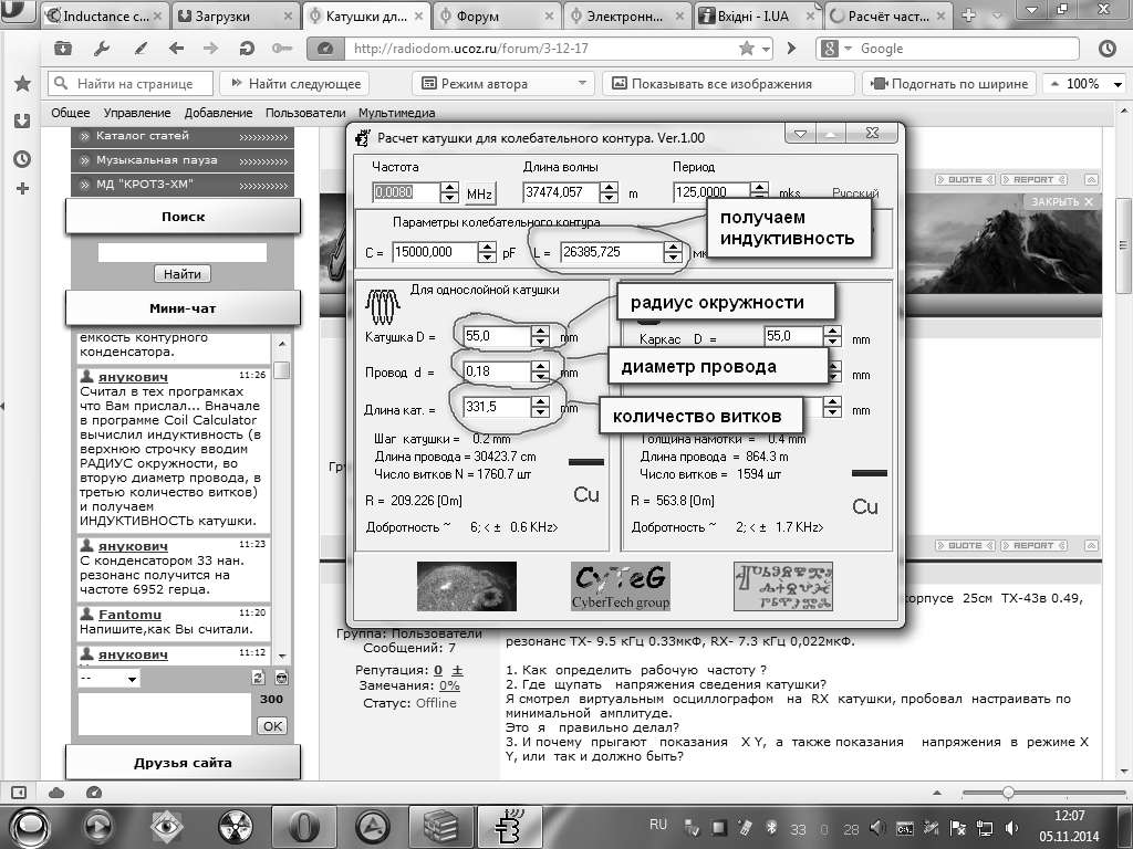

Я индуктивность катушки считаю программой той что в архиве... потом эти данные вставляю в программку (для расчета резонанса) с этой страницы  http://tel-spb.ru/lc.html
п.с. Архив распаковать...  Для запуска программы два раза клацнуть на значок с названием coilcalc
Прикрепления: Coil_Calculator.zip (20.1 Kb)

Fantomu, в своей программе ты посчитал индуктивность катушки намотанной в один слой на трубе диаметром 55мм длиной 331,5мм smile .

С помощью янукович,я нашел резонанс Тх,а как найти резонанс Rх по внутреннему вольтметру крота.Если по минимальной амплитуде в показаниях,то 6.071 кГц-38 мВ,а если по максимальных,то 8.040-223мВ.В настройке резонанса Тх,вольтметр показывает ток Тх,а в настройке резонанса Rх что показывает вольтметр?Если напряжение розбаланса-то настраивать по минимуму,а если амплитуду сигнала на 6 выводе D2, то по максимуму?
