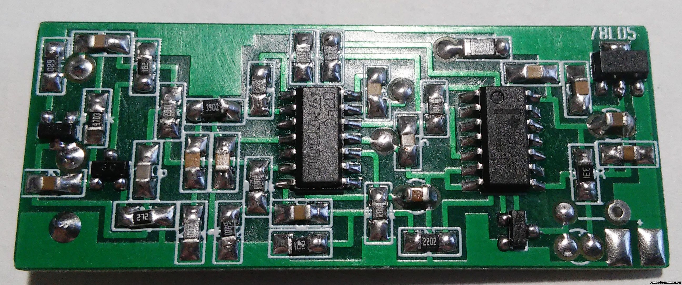

Вот такой пин собрал на TL074 и CD4066, хотя вместо последней микры можно было JFET транзистор использовать, но они дороже стоят. Рабочая частота 10кгц, катушки две делал, одну размером 10 на 15, но потом сделал меньше размером, мини вариант 7 на 10 см. Чувствительность на алюминевый радиатор для транзистора на эту катушку за 30 см, на монету за 25 см, что было явным перебором, чуйку занизил позже. Из настроек 2 крутилки, одна линейный дискрим железа, вторая чувствительность и одновременно корректирует под изменения баланса настройку. По дискриму я поставил постоянный резистор, настроив так чтобы железо видил минимально. Размер платы получился 2см на 5 см . Питание крона, потребление без сработки 15мА. Вместо пищалки будет вибра, прибор делается для воды, он вырезает грунт и "горячие камни" фильтром на плате, то что в море без потери в чуйке!

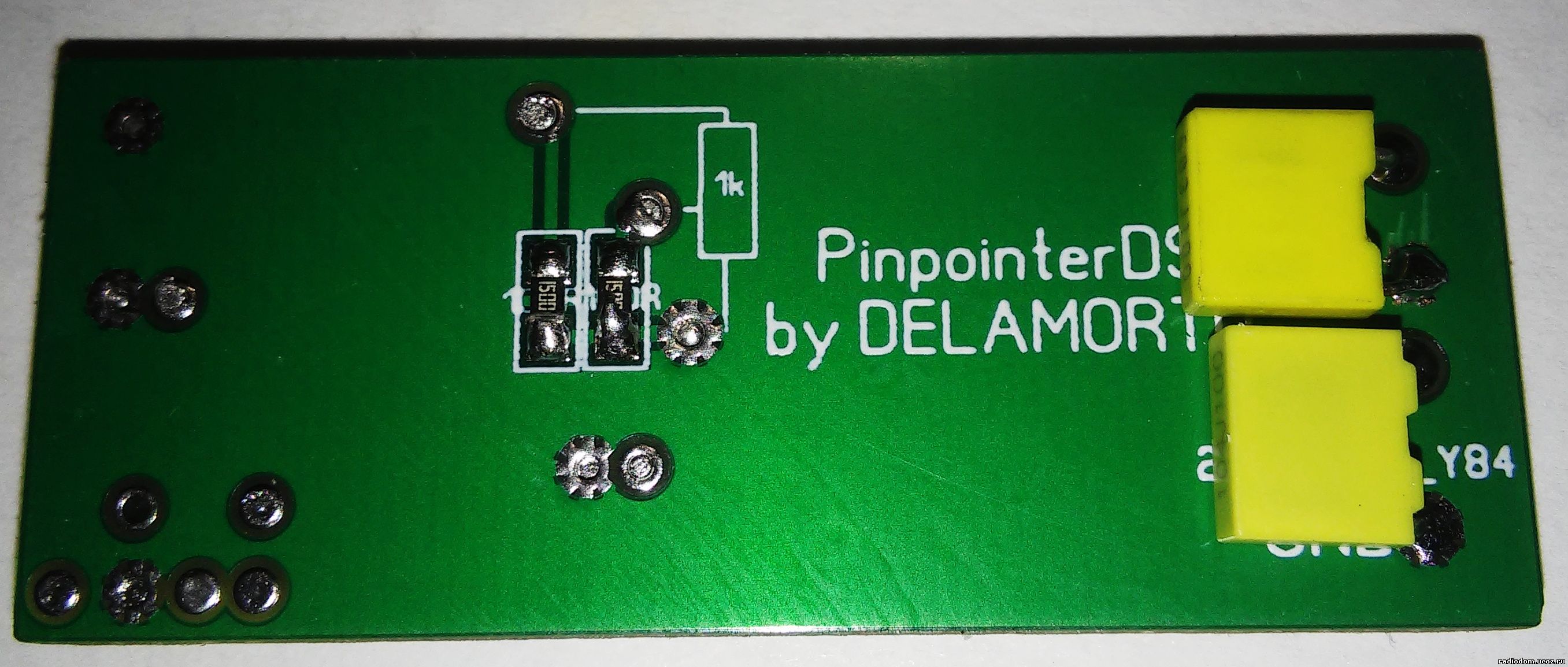

sparkingsparkingДата: Пятница, 23.12.2022, 12:48 | Сообщение # 2
Плата пина
Прикрепления: 6389030.jpg (604.3 Kb) · 1731222.jpg (402.2 Kb)
