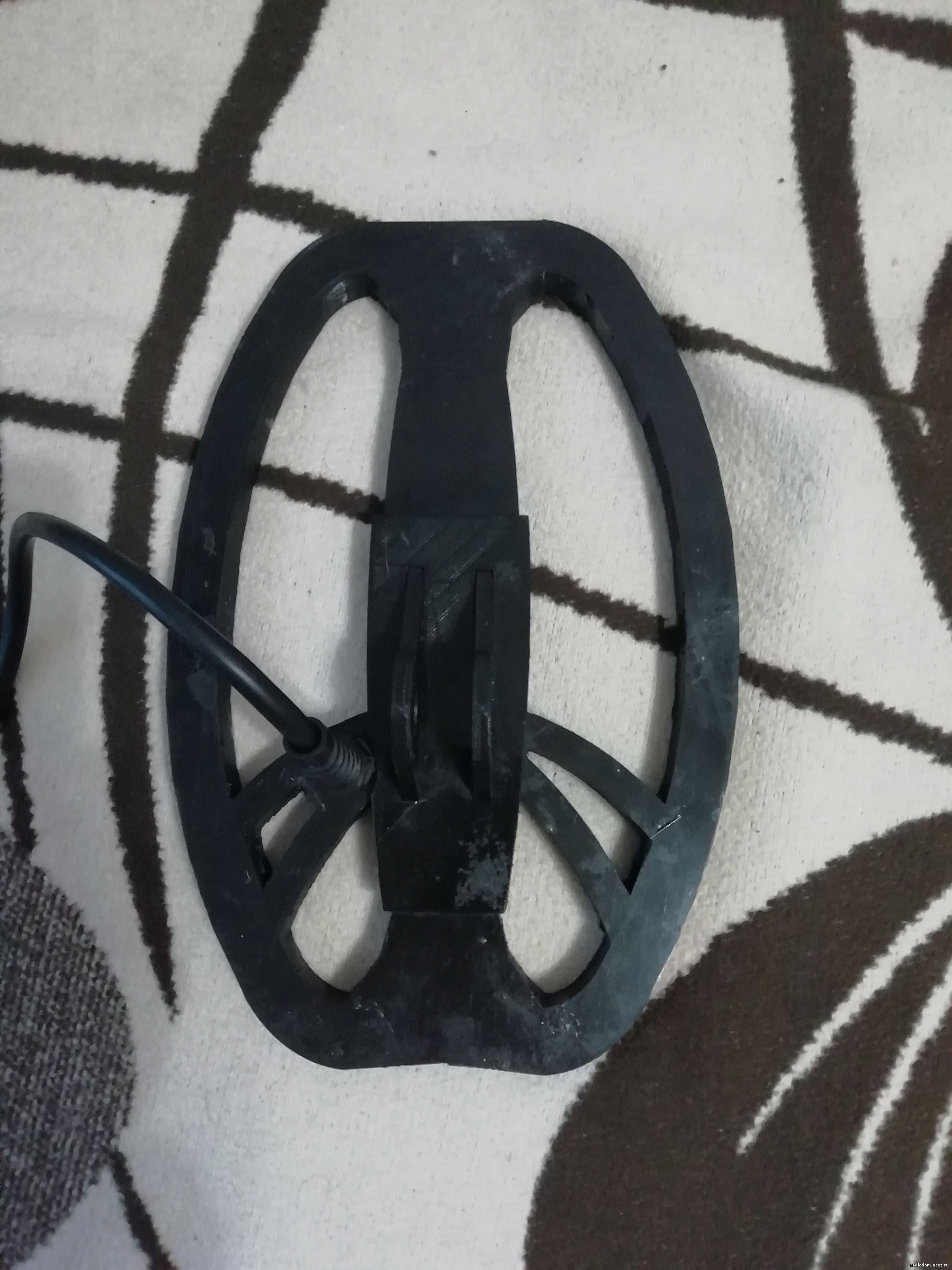

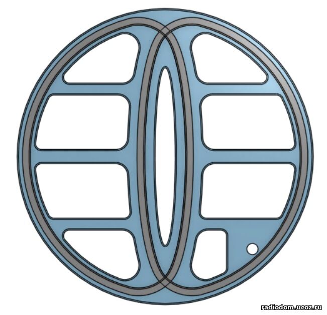

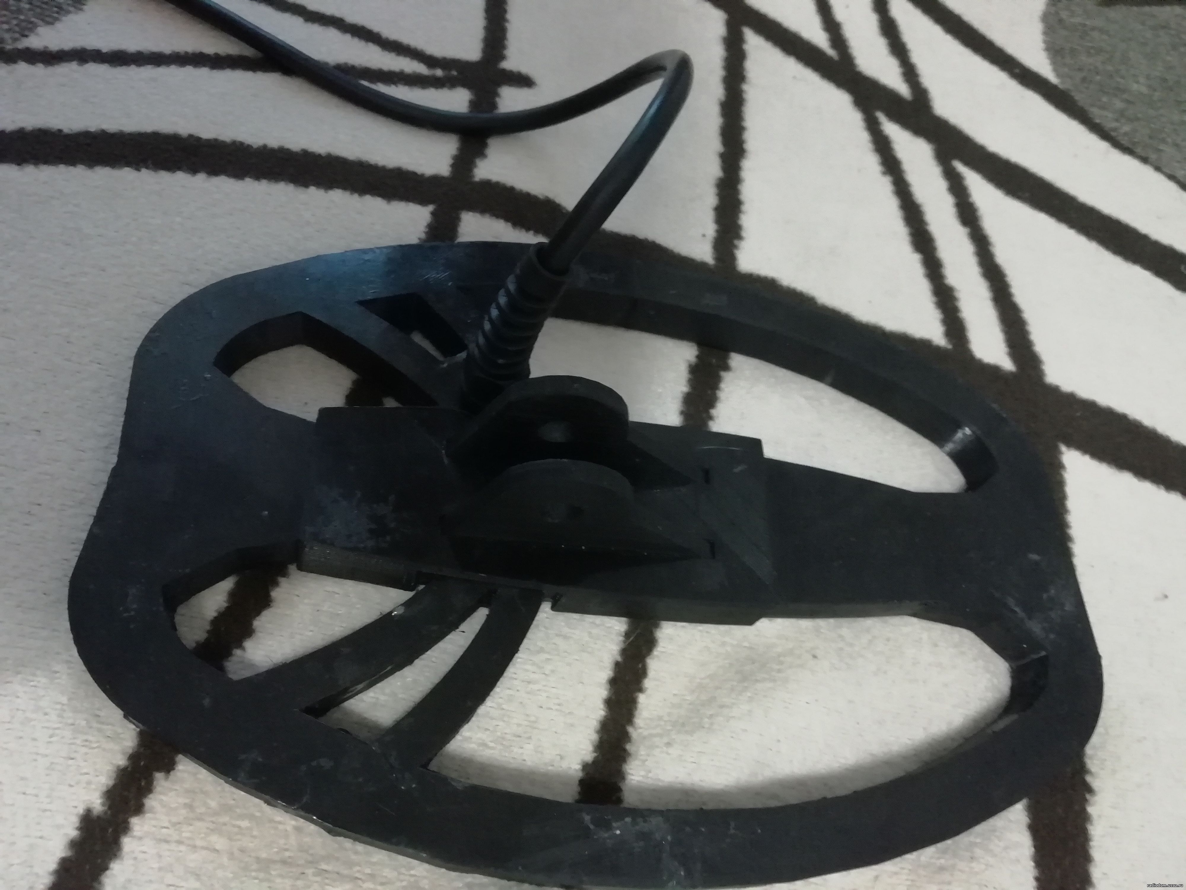

После затвердения эпоксидки (заливал поэтапно) разбаланс датчика вырос с 30 мв до 480 мв при токе 33 ма. Решил проверить осциллографом, подключил к катушке RX, включил MD, на пределе 0,01в, размах синусоиды 5 мв, коэффициент усиления 100, получаем 500 мв, что соответствует показаниям MD Krot STM.   Датчик DD 26 на 17,5 см, распечатан на 3Д принтере, из 4 частей (модель от Neco Ru). Попробовал сдавливать датчик с боков разбаланс стал уменьшаться, решил нагреть  крылья бабочки, нагрел не сильно рука терпела, начал надавливать следя за разбалансом, удалось его уменьшить до 38 мв. 5 копеек по воздуху 30-35 см. Если машешь в воздухе более менее нормально, а об траву ложные срабатывания! Пробовал конденсаторы подбирать в обвязке УО, ложняки уменьшаются, но уменьшается и чувствительность.

Привет, grean2012aa. Скорее, я пытаюсь сказать то, что я сделал.Можете ли вы прислать нам STL-файлы распечатанной вами оболочки?
для вашего зонда. Я буду благодарен. Привет.
grean2012aaДата: Четверг, 24.08.2023, 14:47 | Сообщение # 219
Сообщений: 41
Модель не моя, выложено  Neco Ru.
