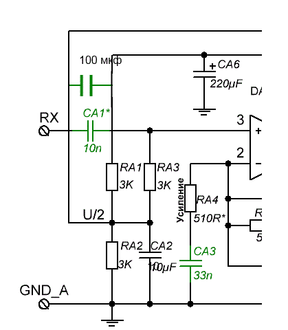

pavellibor, А що заважає до 100 н,допаяти ще 10 н ? 220 мкф хватає.Там .більш цікавий 0 ! Живлення в ВХ,П,можна піднімати до 5 В. biggrin .Початково примітивне роведення плат К 2-3,раз на раз не приходився - кінцевий результат."по обв'язці mcp6022." сама мікросхема не кращий варіант.І на К2 рейтинг ,замінив всю обязку АД,Пік АЧХ - 13 - 16 кГц.В прошивці (халявній ) нехватає можливостей для творчості  biggrin .По живленню рекомендую тантал ліпити,блокуючі від бантини СМД.По звуку доліплю ,щоб звук контролера пропав в навушниках взагалі.Після піду в город з ним.

Самыми малошумящими конденсаторами должны быть СА2 и С8! Их нужно выбирать особо тщательно..

Andrew, Хто мішає зробити так? по 10 чи по 100 ? На крапки краски нехватило   biggrin
