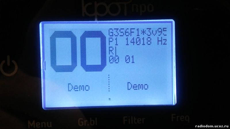

sparkingsparkingДата: Воскресенье, 27.12.2020, 20:51 | Сообщение # 2161
Andrew, ну вот
Прикрепления: 1712759.jpg (31.0 Kb)

AndrewДата: Воскресенье, 27.12.2020, 20:59 | Сообщение # 2163
sparkingsparking Ни чего себе! Это у только у вас?

de-si-gnДата: Воскресенье, 27.12.2020, 22:10 | Сообщение # 2170
Цитата nakshal58 ()
У меня тоже показывает сотые доли вольт
Еще раз  попробуйте. Посмотрел, у меня на 2 плате (V01) тоже сотые показывает. Просто еще раз прошил - и все стало нормально!
Прикрепления: 9595654.hex (97.4 Kb)

AndrewДата: Понедельник, 28.12.2020, 11:27 | Сообщение # 2175
Цитата rey ()
Было бы здорово, если бы была.
Уже есть! winksanta
Убрал сотые, но как я понял этот баг только  для большого индикатора?..
Попробуйте и сообщите.
Прикрепления: 0248933.hex (97.4 Kb)
