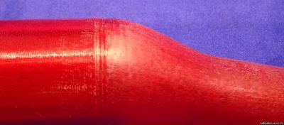

С пластиком coPET вчера развлекался: шлифуется очень тяжело, ни каким растворителем глянец после шлифовки получить не удалось...
Здесь шлифованный участок промазан дихлорметаном.

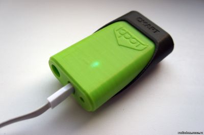

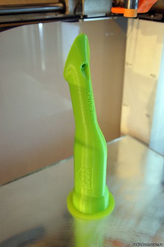

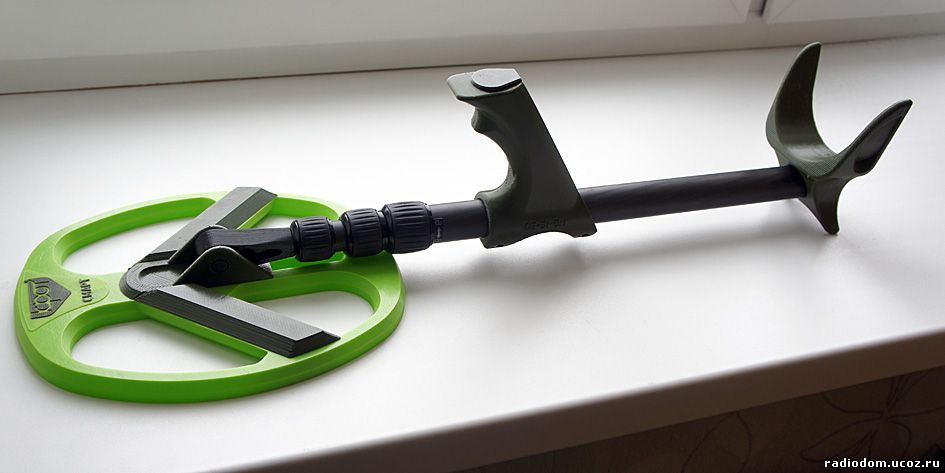

Он есть прозрачный и цветной, красить ничего не нужно (больше 20 цветов).
Цена как у PLA (даже дешевле - 678 руб за кг).
Вот это я печатал из SBS, безо всякой обработки:
