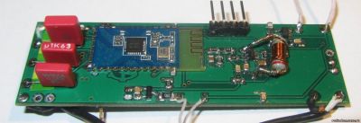

| Сегодня на вторую плату установил частотно задающие конденсаторы (СВ8.х) WIMA номиналом 0.068 , 0.1 и 0.22 мкФ.. Сетка частот получились примерно - 17, 11 и 7 кгц.. Но главное не это, если их положить толщина платы будет около 8 мм! Информация полезна для тех кто будет искать место для платы в катушке.. В стоячем положении 12 мм)
ПС. Что касается контура ФМ. Есть такой вариант- Резистор диаметром 3 мм, 15 витков, провода 0.25. Частота получилась в районе 94 мГц. Вид на плате не со всем по феншую, но слышно замечательно..)

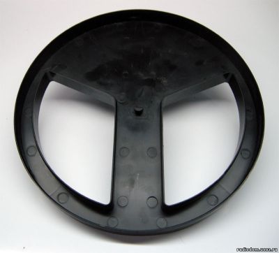

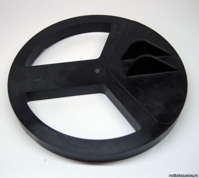

| Простой вариант размещения Крота-Смарта в штампованном корпусе. Оставляем не вырезанным один сектор , плату и ак. крепим термоклеем, сверху делаем крышку...

| Вот как подключается плата. 1. С готовой катушкой Земля TX подключатся к RB6! 2. Для запуска платы достаточно кратковременно подать питание на среднюю площадку сенсора. 3. Выключить плату можно из программы со стороны "Андроид" кнопка "OFF" или снятием напряжения питания.

carbon | Дата: Четверг, 06.12.2018, 19:13 | Сообщение # 118 |
Сообщений: 6
Думаю в такой корпус можно вставить.
Сообщение отредактировал carbon - Четверг, 06.12.2018, 19:15 |
Andrew | Дата: Четверг, 06.12.2018, 19:43 | Сообщение # 119 |
| Цитата carbon ( ) Думаю в такой корпус можно вставить. Можно..
de-si-gn | Дата: Четверг, 06.12.2018, 20:01 | Сообщение # 120 |
| Если плата 75х25мм влезет , на вид маловато места.
