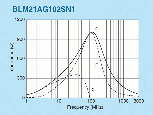

Характеристика ферритового фильтра смд 0805 - BLM21AG102SN1D
Прикрепления: 2632584.gif (59.2 Kb)
AndrewДата: Вторник, 11.12.2018, 13:58 | Сообщение # 159
4ff5fd2, И что? Давить ФМ диапазон? )

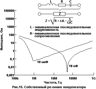

спектр помех от контроллера достигает нескольких сотен мегагерц . От этого и защищаемся  smile . СМД индуктивности , например 4,7-10мкг , имеют собственный резонанс на частотах примерно 20-70Мгц, выше которых работают как конденсаторы , поэтому тут неприменимы.
Еще о применении танталовых конденсаторов
"...  танталовые электролитические конденсаторы применяются для частот ниже 1 МГц, на более высоких частотах должны применяться керамические
конденсаторы. Необходимо не забывать, что конденсаторы имеют собственный
резонанс и их неправильный выбор может не только не помочь, но и усугубить
проблему. На рисунке 15 показаны типовые собственные резонансы двух конденсаторов
общего применения - 10 мкФ танталового электролитического и 0,01 мкФ керамического."
отсюда https://www.rezonit.ru/support/articles/cad/07/
то есть выше резонанса емкость превращается в индуктивность. Значит надо параллельно танталу устанавливать керамику.
Прикрепления: 0885562.gif (3.3 Kb)
AndrewДата: Вторник, 11.12.2018, 16:18 | Сообщение # 161
4ff5fd2, У нас МД, а не телевизор...Частоты до 20 кГц, их и давим особенно на опоре АЦП!  И если есть наводки со стороны контоллера то они внутри камня там наши фильтры вообще не причем.. Вы побольше практикой  занимайтесь в помощь осциллограф призывайте и тогда не так страшны будут резонансы в конденсаторах..)
