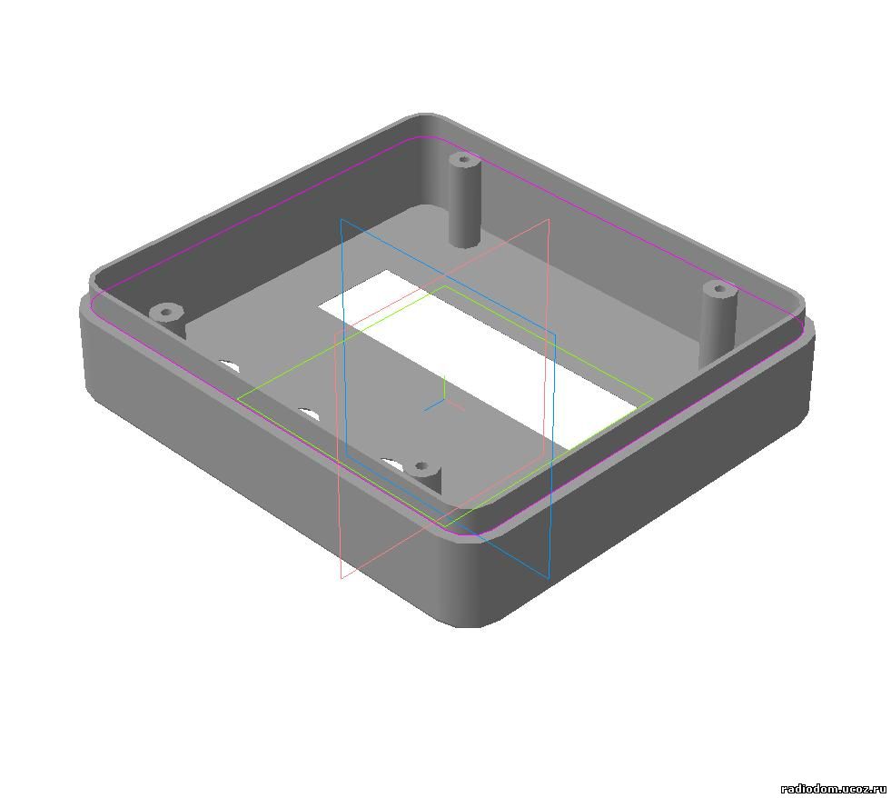

Всем привет. Показываю пять фото коробки, крепления, ручки и подлокотника для MD Krot 2/3 HM. Привет.

TCBДата: Воскресенье, 01.01.2023, 01:19 | Сообщение # 11
Сообщений: 2395
Как я понимаю, это первая прикидка конструкции.
Возникает вопрос: каким методом планируете изготавливать?
Если 3Д печать, то возникающие соображения:
- коробка - понадобится печать с поддержками. Хорошо бы как то оптимизировать...
- крепление - есть очень слабые места, которые надо усилить
- ручка - вообще не выдержит нагрузки...
- подлокотник - в таком виде тоже не выдержит нагрузки. Надо не вставлять в трубу, а одевать на трубу по всей длине (или хотя бы на половину) подлокотника
paunov_dДата: Воскресенье, 01.01.2023, 08:01 | Сообщение # 12
Сообщений: 260
Привет ТСБ. Я написал DE-SI-GN, чтобы он прислал мне STEP-файлы с его ящика. Но он не ответил мне
И именно поэтому я решил попробовать это сам. Скачал "Компас 3D v.15" и два дня изучал его.У меня есть друг, который
занимается 3D-печатью. Я покажу их ему, и мы их оптимизируем. Спасибо за совет, который вы мне даете
Я воспользуюсь ими.С большим уважением.Приветствую.
