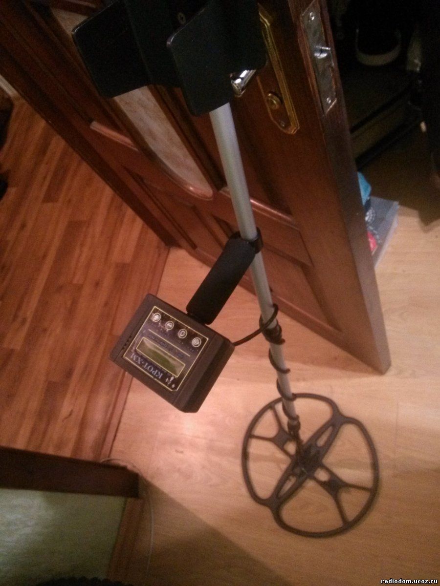

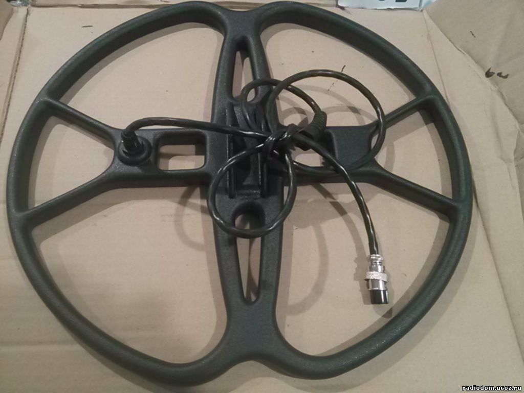

seregavbsДата: Четверг, 02.03.2017, 16:07 | Сообщение # 17
Да, первая была дд38 Голиаф от ф75 в корпусе АКА а не Марса. И что-то там не то с частотой было.
Но эта катушка (38х35) как надо настраивается на 13 кгц.
Прикрепления: 8283081.jpg (131.3 Kb) · 1459877.jpg (77.1 Kb)
Сообщение отредактировал seregavbs - Четверг, 02.03.2017, 16:08
AndrewДата: Четверг, 02.03.2017, 16:40 | Сообщение # 18
Вспомнил я вашу катушку от Фишера ..еще та кака была... Что касается  катушки от Фартуны, я вам уже сказал попробуйте увеличеть КУ приемника, уменьшением номинала Р10. Если сами не в силах, обратитесь к специалисту.
