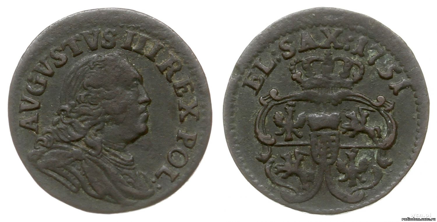

Янукович , а что за монета ближняя к центру, Рим?
януковичДата: Воскресенье, 05.09.2021, 20:23 | Сообщение # 1583
Федя, кварц на 16 мГц. Андрей, монета солид Августа Толстого, такая...
