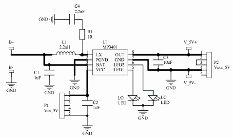

de-si-gn, заказал себе похожие,но пока не получил пощупать не могу.Не подскажите каким образом в них реализована зарядка аккума?Судя по размерам платки никакого стабилизатора напряжения там нет и заряд идет тупо от 5В ЮСБ компьютера.И каким образом контролировать этот самый заряд,чтобы не перезарядить?И что будет если зарядный ток поднимется выше 500мв,выгорит ЮСБ порт на компе?
de-si-gnДата: Суббота, 19.12.2015, 17:01 | Сообщение # 103
Yurik2304, заряд не тупо от USB, все реализовано на микросхеме MP3401
Даташита нет, нашел только схему:

Прикрепления: 7515619.gif (17.9 Kb)

AndrewДата: Суббота, 19.12.2015, 18:14 | Сообщение # 104
de-si-gn, Так работает она при токах на выходе около 100 мА?
