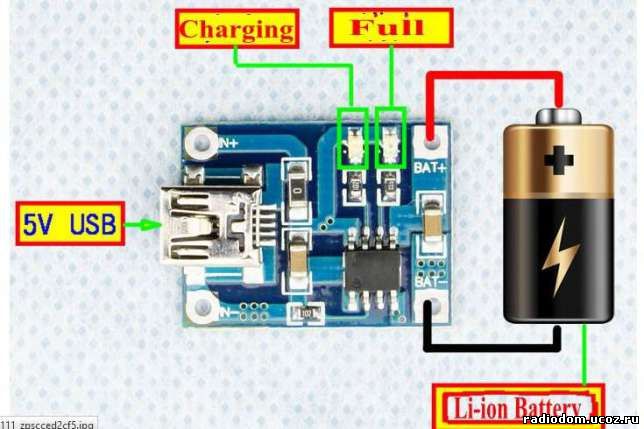

Вот наткнулся на OLX на такое вот зарядное (модуль): USB Зарядное устройство для Li-On аккумуляторов 18650 TP4056 1A
Ссылка на ОLX: https://www.olx.ua/list/q-зарядка-Li-/
Цена просто смешная - от 20 грн/шт (с защитой).
Поставить можно куда угодно, размеры очень маленькие. Заряжать можно:  Литий-Ионных и Литий-полимерных (Li-Ion, Li-Po) аккумуляторов на 3,7В. Будь то аккумуляторы от мобильного телефона или батареи типоразмер 18650 которые применяются в батареях для ноутбуков.
Подать напряжение на устройство можно двумя способами: через разъем, микро USB, или путем пайки проводов,минуя разъем микро USB.

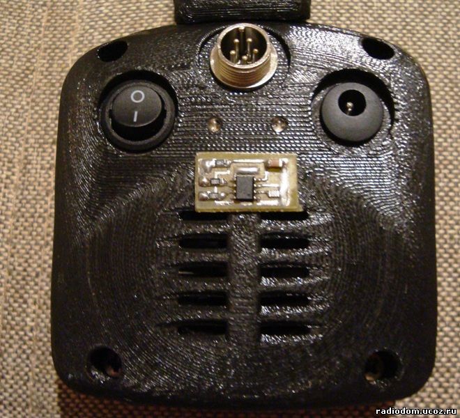

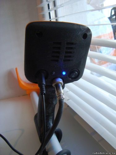

Я заряжаю акум 18650 который в ручке. платкой на 4056. Можно в поле заряжать от powerbank . 2 светодиода показывают процесс, голубой заряжается, зеленый зарядился.

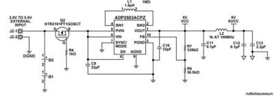

4ff5fd2Дата: Среда, 23.05.2018, 19:45 | Сообщение # 194
Сообщений: 642

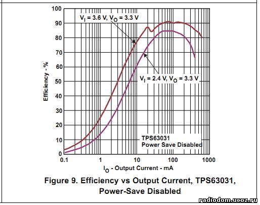

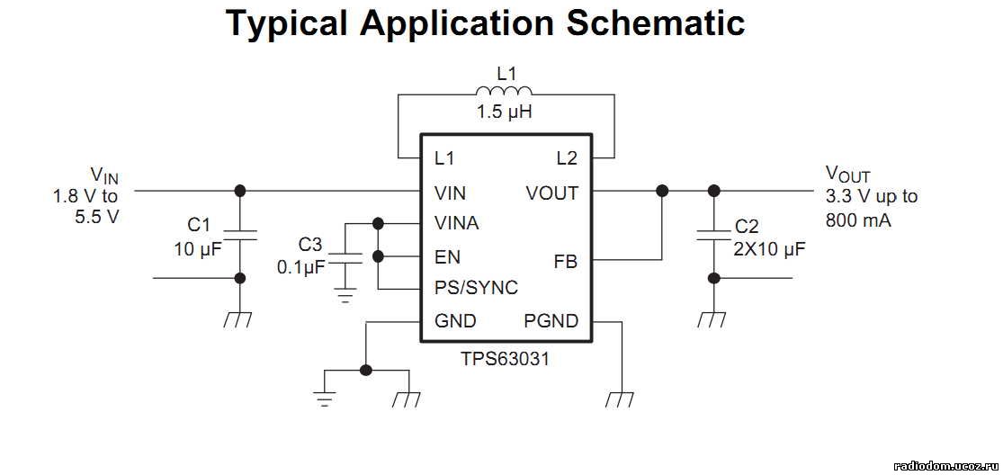

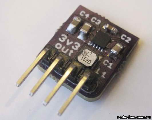

Предлагается использовать в Кроте конвертеры TPS63031 (или TPS63001 ), у которых на входе 1,8 - 5,5 вольт, а на выходе 3,3в ;
 так называемые Buck-Boost с автоматическим переключением повышения или понижения напряжения.
Частота преобразования 1,5 - 2,5 мегагерц, можно хорошо отфильтровать питание.
 КПД у них около 90% при токе на выходе 70-200ма, хорошо подходит для одного лития или 2-3шт NiMH аккумуляторов.
Микросхемы с фиксированным и регулируемым выходным напряжением.
Сам я их использовать не собираюсь (в моем Кроте падение на стабилизаторе МСР1727 30мв при токе 100ма), но для фанатов применения преобразователей вполне подходяще.
И можно линейный стабилизатор не устанавливать.
Примеры применения https://www.bernebeer.nl/3v3-buc....lithium
  https://geektimes.com/post/284628/
Есть еще ADP2503 от Analog Devices , но в продаже не видел.
В последнем примере на выходе установить 3,3в.
успехов  smile
