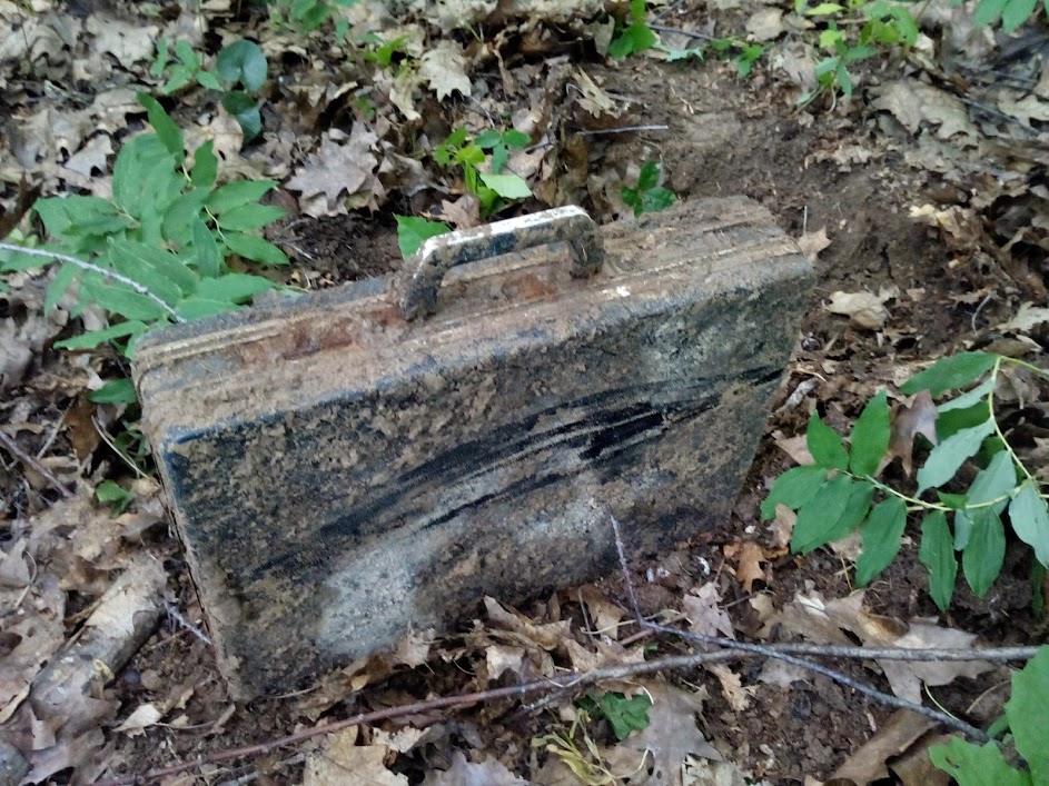

Арсенал, прилагаю тебе фото твоей находки (только-только из глубин веков):
Теперь загадка. biggrin
Вопрос - найдено Кротом.
В лесу.
В полукилометре от меча.
Угадайте что внутри, ваши варианты?
Фото моего ответа будет чз сутки ))))

shock Шок!!! У меня бы сердце стало в момент открывания. Я предполагаю что там золотобрильянты! И меч зачетный...  thumb

как и обещал, чемоданчик открыт.
фото и обсуждение тут:
http://forum.violity.com/viewtopic.php?t=1174686
открытие - страница 4.

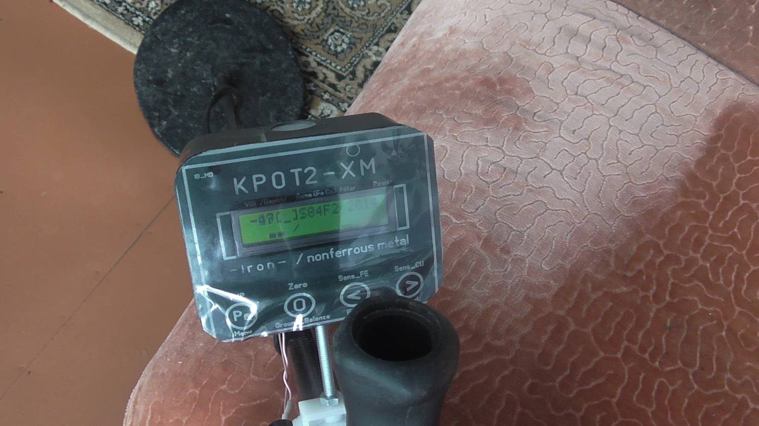

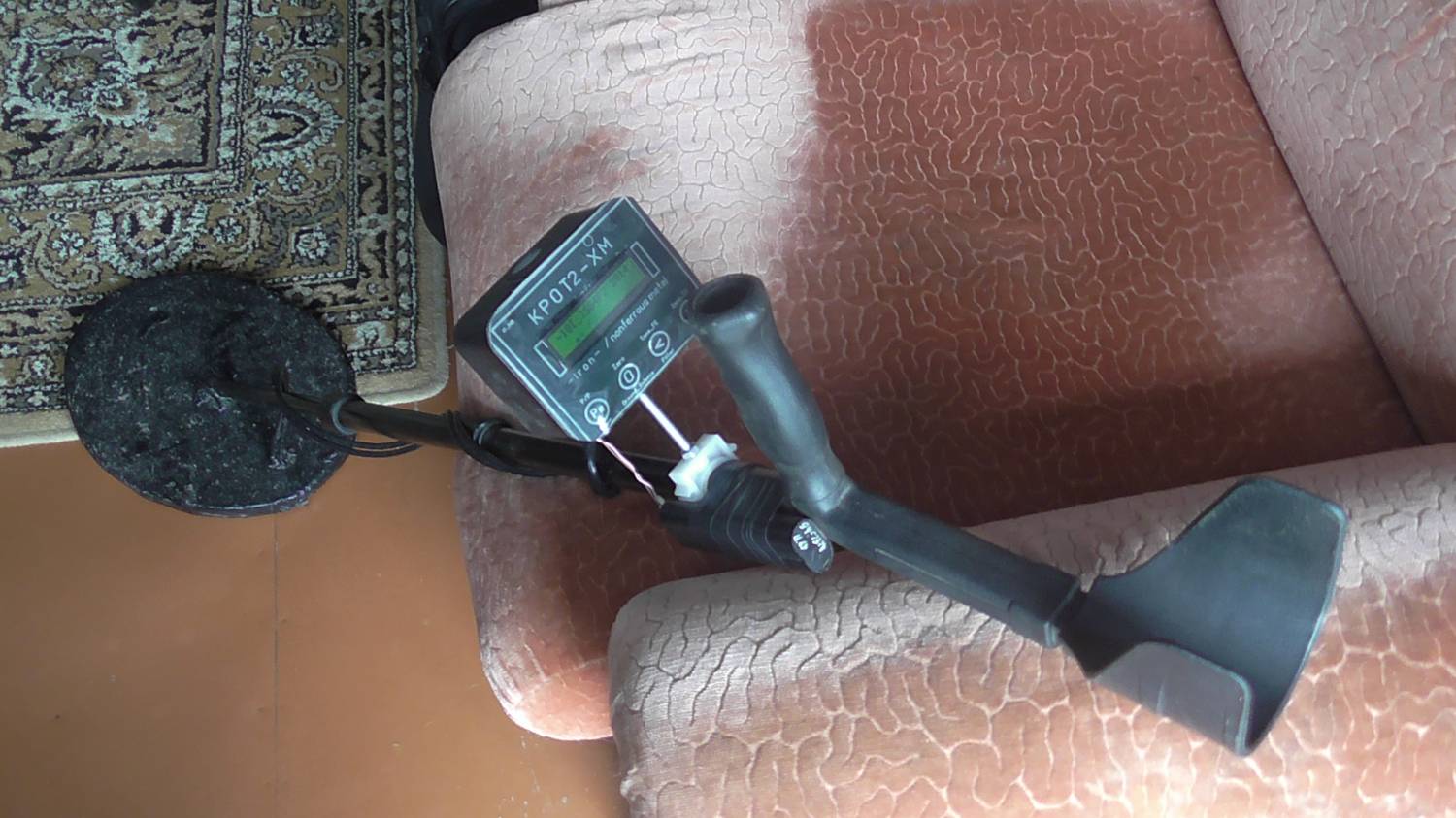

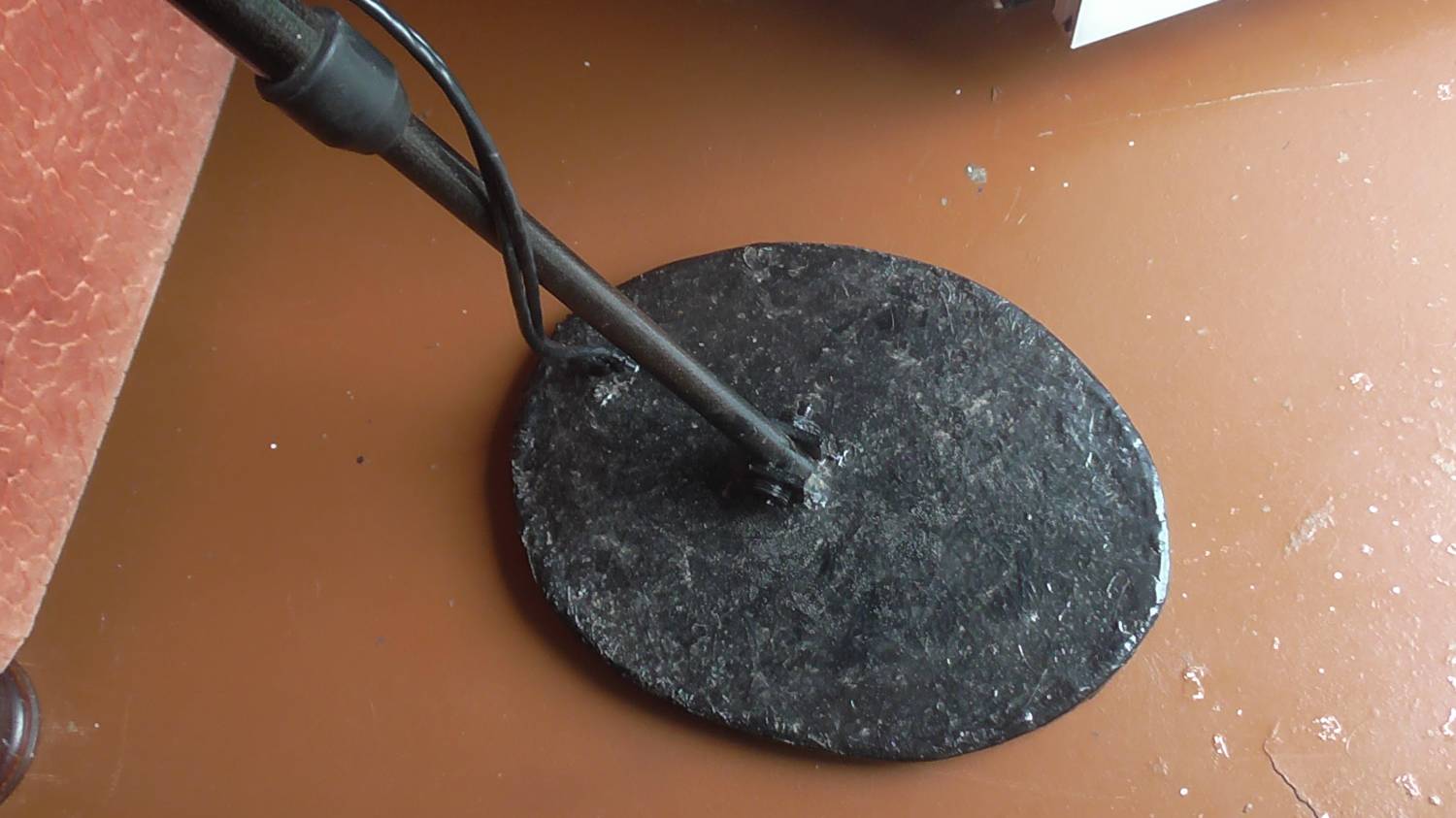

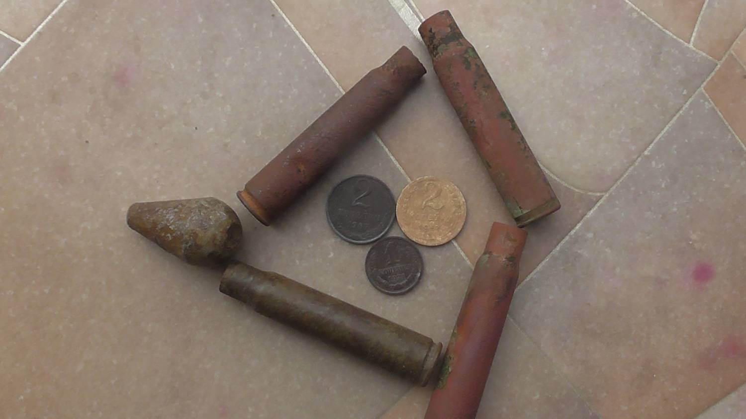

Привет из Беларуссии! Наконец то собрал своего крота.Вчера был на своём первом копе.Опробывал пару часов крота,на10-ой прошиве.Чуствительность понравилась но много левых сигналов Gain ставил 1 но всёравно посторонние писки.Катушка 30DD. сведение плаволо от 40 до 320 ,а так прибор понравился главное собирал своими руками всё.Фото прибора и своих скромных находок пролагаю.Походил лишь часа два,очень много травы.

yri3825, молодчина! Тихонько (без всяких вопросов) собрал прибор, настроил и даже находки есть. А ложные "пискалки" можно попробовать победить... В следующий рас, на копе, если такие появятся,.. попробуйте в меню "калибровки по ферриту" добавить 1 градус (возможно у Вас немного температура сдвинула фазу и  грунт в последние сектора пролазит). И по чаще делайте отстройку от грунта.

Благодорю за похвалу booze Просто с паяльником лет дватцать дружу и в электронике разбираюсь,а на все вопросы можно найти ответ на этом форуме всё кластно разжёвано просто не ленись почитать.Респект админу и всем кто ему помогает.А насчёт калибровки цельный совет спасибо.Завтра на паханое поле поеду попробую поиграться.О находках сделаю отчёт.

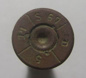

Интересные попадаются гильзы на копах. Вот бы узнать происхождение..
