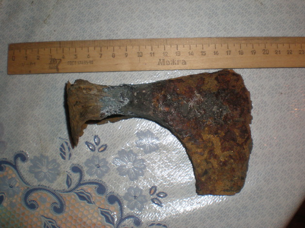

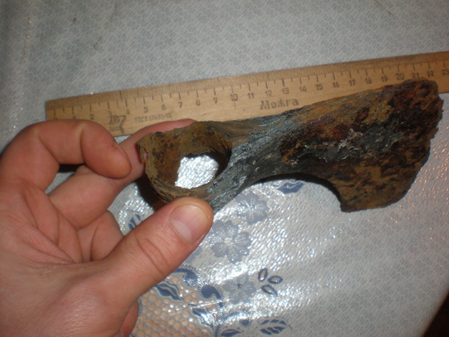

Доброго здоровья. Привет из Белорусии. Попался вот такой топорик, может кто подскажет что за ''зверь''.

Плохо что "тыльник" плохо сохранился... Я похожий когда-то давно нашел у нас, на Волыни... Очень похож на боевой топор Киевской руси... Ему около 800-1000 лет...

Хотелось бы отреставрировать и на рукоятку посадить, не дрова колоть конечно, но что-бы был ''в сборе''

Я свой в музей отдал... Если найду фотку на другом компе, то покажу... wink

http://auction.violity.com/1715952-boevoj-topor-kr
С реставрацией не торопитесь.Обратите внимание на цену..
А каким приборам нашли?

Прибор -КРОТ 2- (ваш Андрей) , достал примерно с 35 см, катушка DD, первый выход с кротом, ,было много ложняков (либо запорол катушку, либо не правильно настроил , дома сведение 60 мв , на улице при +4 около 900мв)

Однозначно, с продажи сего предмета, Вы не разбогатеете...  А вот в музей передать... школьный, краеведческий, военный... Поверьте мне, получите огромнейшее удовольствие, если Ваш экспонат (немного отреставрировав) поместят на самую видную витрину (если даже она будет в углу...).
