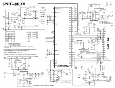

| Блукач, Это моя разработка. Под два лития. Работает прекрасно. Схему конечно упростил. Я так вижу. Нужна документация могу прислать, но та ничего необычного нет. 5 вольт на LCD, передатчик и звук. 3,3 на приём и контроллер. Что не понятного? Люди уже лет 5 пользуются смотрите куплю-продам.

| Всем привет. Может у кого есть такая схема и плата? Если есть, может ли она загрузить в тему. Спасибо.

| Цитата paunov_d ( ![Ссылка на цитируемый текст](/.s/img/fr/ic/4/lastpost.gif) ) Может у кого есть такая схема и плата? Платы, которую вы ищете, в окончательном варианте может вообще не существовать. Картинка которую вы показываете это промежуточный вариант, по которому я высказывал свои замечания автору. (Вспомнил потому что увидел блокировочные конденсаторы стоят в одном месте, а не возле процессора...) Довел ли автор плату до рабочего состояния я не знаю... Какого габарита плата поместится в вашу коробку? В архиве, который я выкладывал в другой теме, есть вариант без кнопок (в размер дисплея). Кнопки ставятся любые там где удобно...

| Спасибо ТСБ. Видимо придется делать самому. Тем не менее, спасибо за ВНИМАНИЕ. Искренне уважением.
