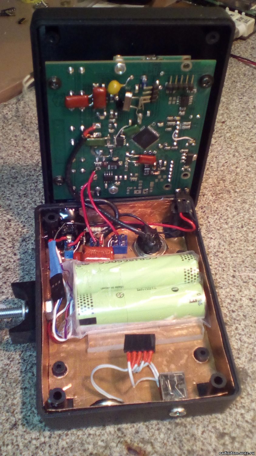

Всё, закончил. Аккумуляторы влезли впритык, пришлось переместить кварц и вырезать окно под габаритные размеры дисплея. Перекинул, также, подсветку  на 3,3в., так как при таком питании она, естественно, не отключается, меняется только яркость. Заряжать пока буду напрямую, м/х-ма для зарядного на 7.4в в пути из Китая.

Piton, красиво получилось, аккуратно.  thumbup Теперь на копЪ!  smile
PitonДата: Понедельник, 20.06.2016, 17:06 | Сообщение # 4551
Сообщений: 116
Спасибо, на следующие выходные планирую пробный выезд.

ujosvec, сложнее, но можно. Я накрыл сверху плату ламинированным экраном(на фото не видно), у меня такие остались от старых мониторов. Можно заэкранировать  только дисплей снизу( возможна наводка  от  него).

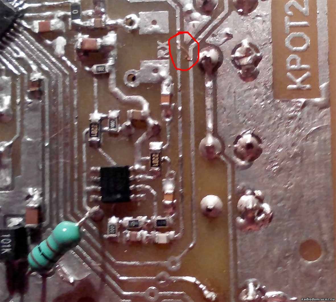

andrey050305Дата: Понедельник, 20.06.2016, 22:55 | Сообщение # 4556
Сообщений: 42
Вот фото
Прикрепления: 3419552.jpg (152.4 Kb)
tirДата: Понедельник, 20.06.2016, 23:16 | Сообщение # 4557
Сообщений: 38
Там где вход рх вроде как сопля висит внизу или это перемычка? между дорожками
Добавлено (21.06.2016, 00:16)
43 и 44 нога тоже что-то непонятно проверьте прибором,я делал на этой плате завелась с пол-оборота
TCBДата: Понедельник, 20.06.2016, 23:21 | Сообщение # 4558
Сообщений: 2364
Цитата andrey050305 ()
Вот фото
Проверь отмеченное место
Прикрепления: 2825957.jpg (130.0 Kb)

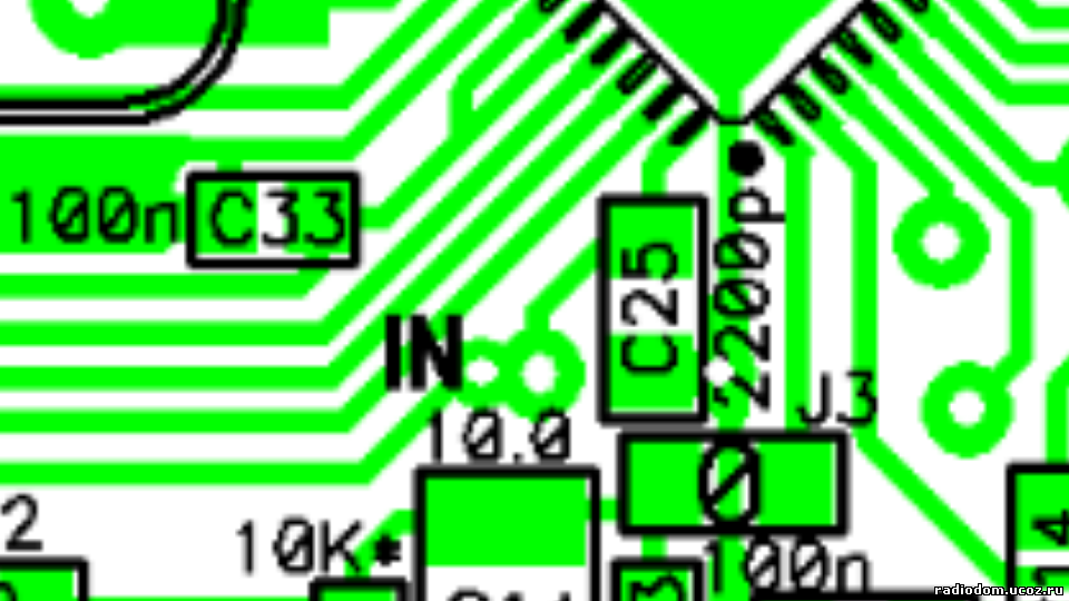

tirДата: Вторник, 21.06.2016, 00:07 | Сообщение # 4559
Сообщений: 38
Проверьте сколько на выходе опера отпаяв резистор который идет на 44 ногу там должно быть половина напряжения питания если все нормально то смотрите проц на 44 ноге если мне не изменяет память без резистора 0.65в где-то будет
Добавлено (21.06.2016, 01:07)
посмотрите где с первой ноги проца выходит нулевик и рядом два кандера  свертесь с шаблоном печатки может быть непротравленый участок,я смотрю по фото там как бы похоже на соединение 44 и первая нога через нулевик

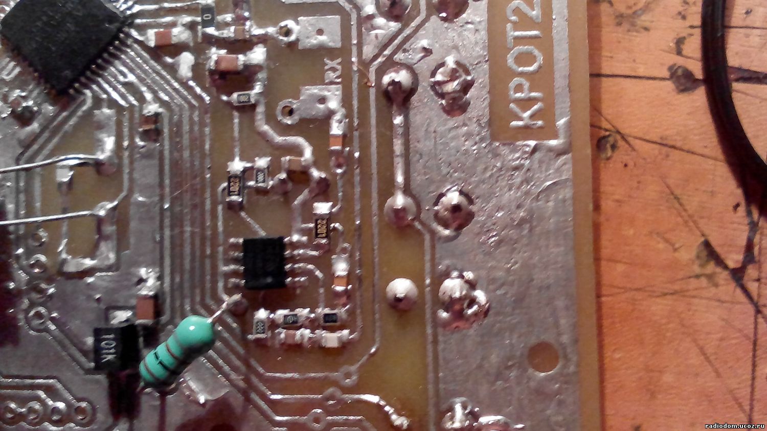

andrey050305Дата: Вторник, 21.06.2016, 00:17 | Сообщение # 4560
Сообщений: 42
Вот
Добавлено (21.06.2016, 01:17)
И фото
Прикрепления: 2575734.png (225.0 Kb)
