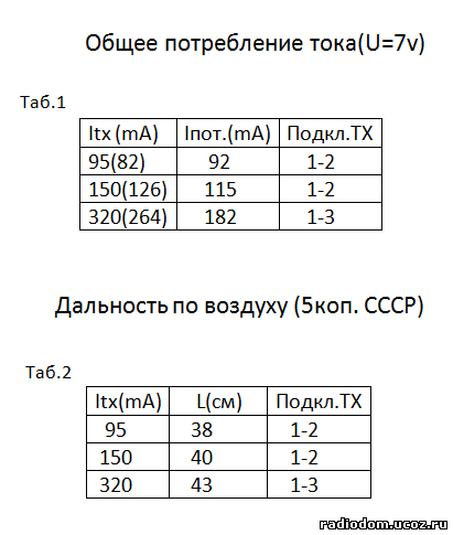

я м/х-му ТХ запитал непосредственно от аккумулятора (7,2в), напряжение на катушке увеличилось до 41в.
...Ток при обычном подключении показывал 150-160мА, при форсированном - 0, т.е.  перебор для МК.

Piton, при питании передающей части от 2-х литиев (высоким напряжением), думаю, большой ток в контур "вдувать" не нужно. Но интересны результаты...
 1. Какое общее потребление Крота будет с "форсированым" питанием ТХ и большом токе в контуре?
 2. Как скажется, результат по дальности (на пятак ссср), при стандартном включении (1-2), при "высоком" напряжении в ТХ и нормальном токе (около 90 мА.), при "высоком" напряжении и "большом" токе (включение 1-3)?

Добрый день. Как и обещал - померял, результат в таблицах. Заметил, ещё, что показания тока ТХ в меню и при старте отличаются (в первой таблице показания в скобках-это при старте). Крайние показания дальности-это те, которые чётко ещё прослушиваются в условиях помех.
Прикрепления: 2778709.png (13.7 Kb)

Piton, Еще бы указать частоту и прошивку было бы вообще замечательно..)
PitonДата: Вторник, 14.06.2016, 18:04 | Сообщение # 4511
Сообщений: 116
Да, про частоту забыл - 15,5кГц, прошивка КРОТ-23-GAIN4U(коммерческая).
AndrewДата: Вторник, 14.06.2016, 19:00 | Сообщение # 4512
Напомню, если подключать передающую на 1-3 то показания тока нужно делить на 2.
Заметно поднять ток можно уменьшив резистор Р6, скажем до 5.1К. Но во всех случаях рекомендую следить за формой напряжения на входе и выходе усилителя..
И размер датчика
PitonДата: Вторник, 14.06.2016, 20:15 | Сообщение # 4514
Сообщений: 116
Про датчик писал-"бабочка", размер не знаю, не мерял (Андрей скажет, его датчик).
AndrewДата: Вторник, 14.06.2016, 20:32 | Сообщение # 4515
30х25 см
