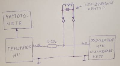

DozerДата: Вторник, 10.02.2015, 14:48 | Сообщение # 2861
Сообщений: 39
А вы резонанс нашли? Как и сколько?
пока только так:
Прибором измерил индуктивность катушек TX-1.20 mH, RX-22,9mH..(для расчета резонанса использовал прогу) соответственно С для TX = 329nF (8Khz) и
для RX = 26nF (6,5khz)...
подключаю катушки без кабеля, пока так, для пробы)
генератора нету, а осцил имеется С1-114. может можно без генератора обойтись?
януковичДата: Вторник, 10.02.2015, 15:13 | Сообщение # 2862
А чем вам Крот не генератор?
DozerДата: Вторник, 10.02.2015, 16:28 | Сообщение # 2863
Сообщений: 39
Крот конечно хорошо) а генератор лучше))  и мне интересно, и как и зачем и почему,
Как через осцил и что смотреть? (куда подключать?)
Что Должно быть а чего не должно ? (Форма сигнала и т.д.)
Может есть по этому поводу какая нибудь инфа?
януковичДата: Вторник, 10.02.2015, 16:53 | Сообщение # 2864
Осциллограф подключит к контуру и "гнать" частоту. На экране должен быть синус.
DozerДата: Вторник, 10.02.2015, 19:01 | Сообщение # 2865
Сообщений: 39
Так ?)
только роль генератора будет выполнять сам крот?
Прикрепления: 6689251.jpg (7.4 Kb)
