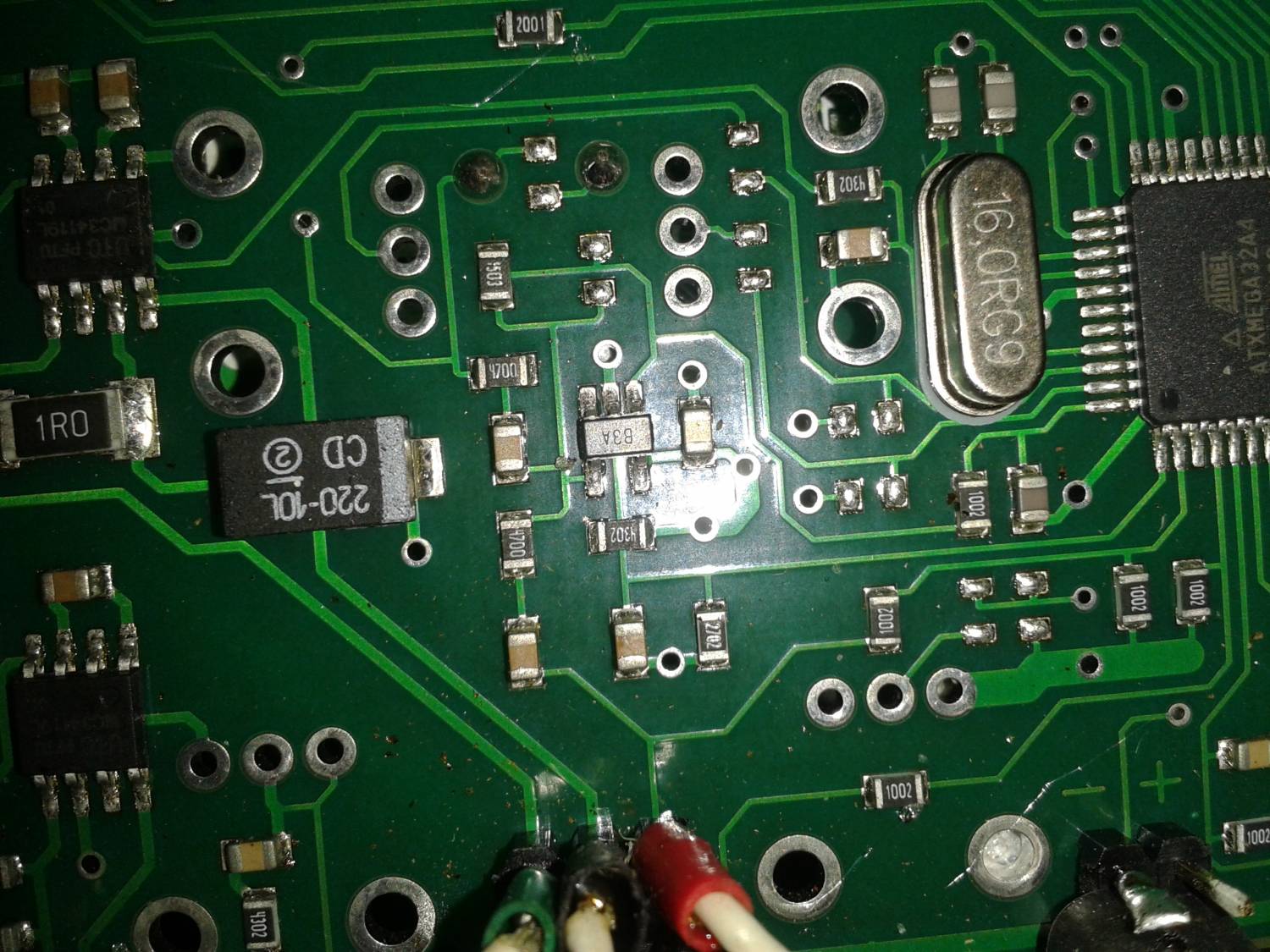

уц6сс, разбирал Нел Торнадо от аськи, ТХ-65 витков провода  0,56, РХ- 56 витков провода 0,18 , на РХ обвязка из кондера и резистора... Для кощея она подходит но есть именно для кощея данных не знаю но индуктивность там еще больше и нет обвяки на tx и rx. По поводу усиления я не измерял пишут что~300 какой резистор стоит вмето r10 не знаю разработчик не дает даже названия усилителя .Могу сфотографировать может вы разберетесь.По катушке 12х13 Tx мотал как у кощея 80х0.4 потом отматывал под 7.5кгц , а Rx как у крота 200х0.18  получилась универсальная катуха с кротом работает и ищет не плохо а на кощее ставлю больше порог  потому как по rx перебор- кондер tx 0.125 К71-7 .

Andrew, А усилитель какой же все таки, Щедрин написал мне что это высококачественный малошумящий Оу и все .И на счет пасивного усилителя давайте и мы будем писать что он есть , кондер стоит и добротность я гашу резистором если 0.2 мотаю .Нам по моему нужно идти по пути кощеев RX без всякого резонанса (стабильность,влияние грунта) и чуйка поверьте хоть на мелоч хоть на крупняк  и самый главный аспект привязать к какому нибудь фирменному датчику в целях гарантированного повторения без потерь характеристик,а так остается смотреть ролики Андрея и удивлятся какже так там 30см в грунте а тут 20 на столе.
