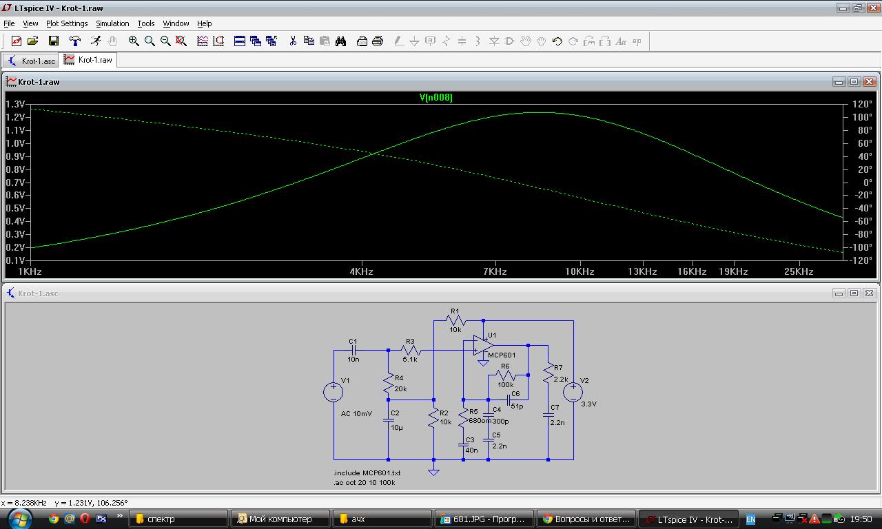

Цитата real ()
Причина вопроса - задавливая обратную связь резистором R10 прицепом задавится и компенсатор
а с AD8091A вроде наилучшие результаты среди всех трёх
если смоделировать
при 1 ком коэффициент около 90
при 680 ом коэффициент около 120
Прикрепления: 5423430.jpg (110.6 Kb) · 8405979.jpg (109.5 Kb)

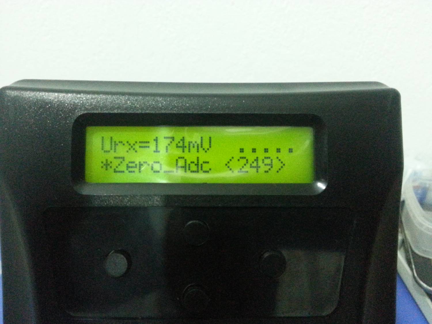

gurdalДата: Среда, 10.09.2014, 08:38 | Сообщение # 2249
Сообщений: 12
hi
АЦП очень высокие
ATmega pin 44-1.65
TX-8547
Как уменьшить АЦП
Прикрепления: 6280346.jpg (137.2 Kb)
fedya_valkiДата: Среда, 10.09.2014, 09:02 | Сообщение # 2250
Цитата gurdal ()
Как уменьшить АЦП
Кнопкой "-".
